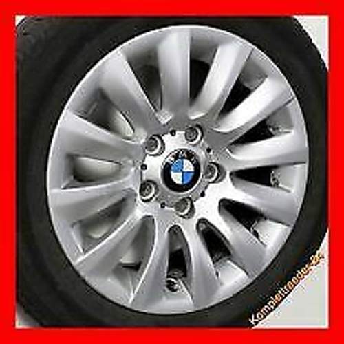

Ich habe für den E90 und für den E46 Compact originale BMW Felgen als Sommer und Winterbereifung
E90 17 Zoll Styling 161 Sommer
E46 15 Zoll Styling .53. Winter
Diese Felgen sind nicht eingetragen, sondern beim E90 282 und beim E46 45.
Müssen originale BMW Felgen zwingen eingetragen sein
um den vollen Versicherungsschutz zu haben
und die Betriebserlaubnis?
E90-161
E90-282
E46-45
@chris230379 schrieb am 29. November 2014 um 21:55:51 Uhr:
E46 15 Zoll Styling 53
Originalfelgen müssen nicht eingetragen werden, wenn diese bereits im COC aufgeführt sind. In der Regel sind dies die Felgen, die es auch ab Werk als Sonderausstattung gibt.

Ein Polizist meinte
es könnte fahren ohne Betriebserlaubnis sein.
Weil die Felgen nicht auf dem Fahrzeug eingetragen sind,
jedoch sind beides Felgen, die eindeutig für die jeweilige Baureihe zugelassen sind.
Egal, ich schrieb BMW an, und diese wollen mir nach Zusendung einer Nummer,
die auf den Felgen steht, Gutachten für die Eintragung zur Verfügung stellen...
http://de.wikipedia.org/wiki/COC_%28Zulassung%29
"Typgenehmigung wird das Verwaltungsverfahren genannt, durch das ein Mitgliedstaat bestätigt, dass der Typ eines Bauteils die einschlägigen technischen Anforderungen erfüllt."
Sollte eigentlich reichen, aber sicher ist sicher.
@chris230379 schrieb am 29. November 2014 um 22:03:38 Uhr:
Ein Polizist meinte
Das scheint ein übereifriger Polizist mit einem gesunden Halbwissen zu sein. Beispielsweise waren in der Preisliste für den E46 beide aufgeführten Felgen enthalten. Wenn man sich bei Neubestellung für den einen oder anderen Felgentyp entscheidet, enthält man kein separates Gutachten für den jeweiligen Felgentyp, weil dies auch nicht notwendig ist. Bei der Typprüfung für den Fahrzeugtyp werden vom Hersteller alle vorgesehenen Rad-/Reifenkombinationen mit geprüft und sind dann in der Übereinstimmungserklärung (COC) aufgeführt.
Das selbe gilt auch für die von Dir erwähnten Felgentypen beim E90: Die Styling 156 war Standard beim 325i und als Sonderausstattung für die übrigen Typen erhältlich (außer 330i, 330d und 335d). Die Doppelspeiche 161 war Sonderausstattung für alle E90.
Es wäre wirklich ein Witz, wenn man einen Neuwagen bestellt und müsste dann extra noch zum TÜV, um die werkseitig gelieferte Sonderfelge eintragen zu lassen.
Der Chaosmanager
Vielen Dank, aber
ich werde mich doppelt absichern.
Du brauchst doch nur in deiner COC nachlesen.
(EWG-Übereinstimmungsbescheinigung unter 32 und 50 oder (neuer) EU-Übereinstimmungserklärung unter 35 und 52).
Ich weiß, dass die Felgen für E46 / E90 zugelassen sind
und die Fahrzeuge ab Werk damit ausgestattet wurden
