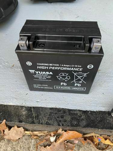

meine V-Rod ist aus dem Winterschlaf erwacht und war in Inspektion.
Aber: Beim Starten habe ich den Eindruck, dass dem Anlasser Kraft fehlt. Trotzdem springt die Maschine an.
Die Batterie ist 3-4 Jahre alt.
Nach etwa 20 Sekunden geht die Motorlampe an. Ich muss den Motor immer mit dem Gas halten, ansonsten geht er ohne den Leerlauf zu stabilisieren wieder aus - auch wenn er warm wird.
Hat jemand eine Idee, wo ich suchen muss?
Viele Grüße und danke vorab
Thomas

So, Batterie erneuert.
Diesmal habe ich eine mit 20% mehr Startstrom genommen.
Alles läuft wieder einwandfrei, auch der Leerlauf ist wieder da.
Scheinbar braucht das Steuergerät unbedingt eine gewisse Spannung ...
Danke für eure Hilfe!!!
Thomas
Für welchen Akku hast du dich entschieden?
Yuasa YTX14H-BS heisst die Batterie. Der sogenannte Kältestartstrom ist mit 240A um einiges höher als der der Serienbatterie. Kostete allerdings auch fast 30€ mehr.
Ist also eine AGM Batterie und keine Gel Batterie. Hätte ich bei einer luftgekühlten Harley nicht gemacht.
Nach Lithium Ionen Akkus hatte ich auch geschaut. Aber hier leidet das Akku schon bei 5 Grad Celsius.
Dazu habe ich in der Garage keine Möglichkeit zum Laden. War dann keine Alternative.

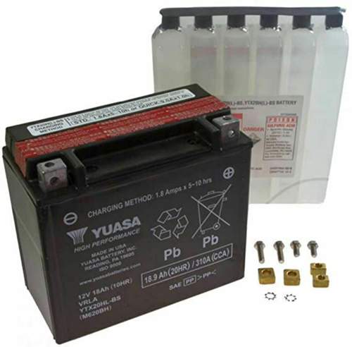

Hast du sie mit Säurepack erhalten, oder war sie schon Einbaufertig.
AGM´s werden doch immer fertig geliefert.
Säurepack hast doch wenn nur bei den Säurebatt´s
Meine letzten 3 von Wayman waren aber auch hier schon fix und fertig geliefert.
Stimmt nicht!
Manche kommen mit Säurepack.
Die werden befüllt und dann veschlossen.😉
Agm
Agm
Sorry, alle Akkus die ich in den letzten Jahren bestellt habe, ob AGM oder BS, waren alle fix und fertig geliefert.
Ich hab da selber außer Spannung prüfen und einbauen nix dran gemacht.
Waymann 3 BS
Exide 1 AGM
Ling Long BS
HVT AGM 2x
Varta AGM
alle fertig geliefert.

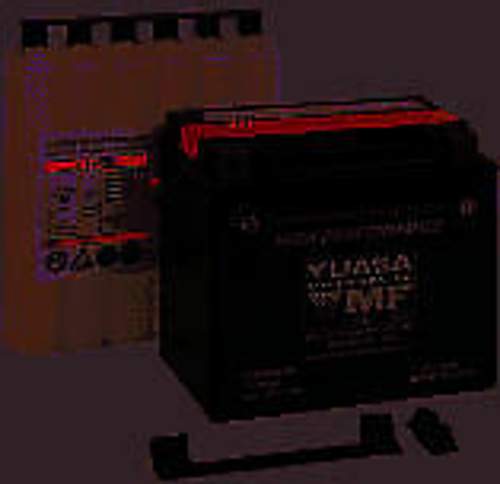

Was soll ich auf dem kleinen Bild sehen?
Und bei der Yuasa steht ja nix ob sie fertig kommt.
Selber hab ich die noch nie gekauft. Daher kann ich nicht sagen wie es bei denen ist.

Agm
Meine Yuasa wurde auch mit separatem Säurepack geliefert.
Die Befüllung ist ziemlich einfach, weil die Befüllflaschen im übereinstimmenden Maß miteinander verbunden sind. Also nur umdrehen, eindrücken und reingluggern lassen.
Danach etwas offen stehen lassen und dann versiegeln.
Dann wieder eine Stunde stehen lassen und danach (Mit meinem Cetek) voll laden.
So stand es in der Anweisung.
Vermutlich hängt es mit der Transportweise zusammen, ob die Batterien unbefüllt oder befüllt verkauft werden.
