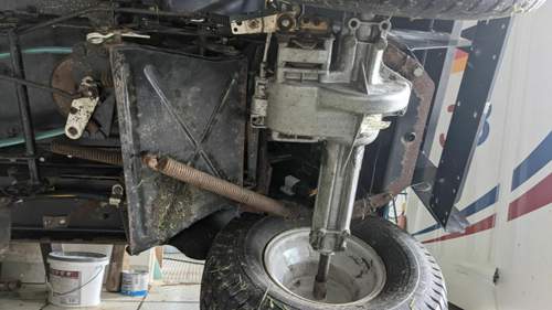

ich besitze seit kurzem einen Budget MTD BTR 1101 Aufsitzmäher.
Gekauft als "Bausatz".
Der Vorbesitzer hatte so einiges zur Überholung ausgebaut.
Sich dann aber entschlossen einen neuen Mäher zu nehmen.
Nun habe ich das Sammelsurium soweit wieder zusammen.
Er fährt, wenn auch einer der Fahrriemen durch rutscht.
Ich weis noch nicht ob es der Motorriemen oder der Getrieberiemen ist.
Den Motorriemen habe ich erneuert. Der war gerissen.
Der Getrieberiemen hat diverse Risse. Hab einen neuen, mich aber noch nicht daran getraut.
Nun hat das Gefährt mehrere große Federn verbaut.
Eine ist von der Mähwerksaushebung. Zwischen Aushebemechanik und Chassis hinten. Habe ich drin.
Eine von der Spannrollenmimik. Zwischen Sapnnrollenhebelspilastik und Chassis hinten. Habe ich drin.
Dann sind mehrere kleinere Federn verbaut. Die sollten auch alle richtig verbaut sein.
Und nun liegt hier noch eine. Ca. 30cm lang.
Der Vorbesitzer sagte sowas: die hätte nach Ausbau des Mähwerkes plötzlich da rum gelegen.
Es wisse aber auch nicht wo die rein gehört.
Ich vermute es ist Bauteil laut Zeichnung Mähwerkaushebung: 732-0603 ZUGFEDER:.94 OD X 11.0 LG.
( Kann mich aber auch irren... )
Ich bin jedoch zu dämlich zu verstehen wo die rein soll.
Kann da jemand weiter helfen?

Sollte die Feder etwa so?
Pxl-20210622

Moin!
Gibt's den Mäher noch bzw. jemand anderes hier im Forum mit dem Ding?
Ich dreh noch durch wegen der Feder vom Mähwerk-Rückzug!
Ich hatte den Mäher von Kleinanzeigen und diese Feder auch nur dabei liegen.
Ich kann es mir beim besten Willen nicht zusammenreimen, wo diese am Chassie eingehängt werden soll, um zum einen in der richtigen Flucht zu liegen und zum anderen die richtige Spannung aufzubringen um den Mähwerksriemen, weder über- noch unterzuspannen.
Ich kann das Fahrzeug mittlerweile aus dem Kopf von unten zeichnen, so lange habe ich da schon rumgeforscht.
Momentan hängt die Feder provisorisch an einer Kette, die von der hinteren Chassis-Kante bis zur Getriebeachse reicht.
Die war schon vorher dran und dort kann ich die Feder mit aller mit möglichen Kraft einhängen.

Der Haken wird von hinten/oben ins Getriebegehäuse eingehängt, so hat man dan an der Unterseite vom Getriebe noch circa 3-4 cm übrig an der man die lange Feder einhängen kann.
Das stark gebogenen Ende wird quasi oben ins Getriebe eingehangen circa Mittag des Mähers.
Also 732-0722 bestellen und schon hat man einen Platz für die Feder.
Falls man das Mähdeck ausbaut ohne die Feder vorher auszuhängen fliegt der Haken erstmal durch die Werkstatt und wird erst gefunden wenn man ihn nicht mehr braucht.
Hey, endlich mal eine vielversprechende Aussage.
Kann man den Einhängepunkt für den Haken an der Getriebeachse sehen und sich das dann ingenieurhaft zusammendenken?
Müsste man die Riemenscheibe vom Getriebe nehmen, um die Logik zu verstehen?
Ich kann mir gut vorstellen, dass man das auch blind einhängen kann, wenn man weiß wie und wo.
Danke für die sonst schon hilfreiche Antwort und Grüße!
Vielen Dank für die Antworten ??
Ich denke das war des Rätsels Lösung...
