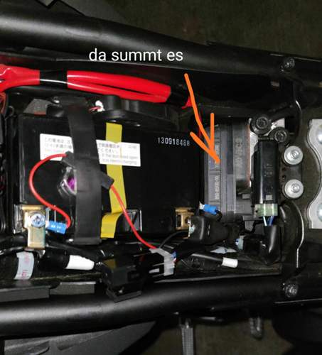

Beim Ausmotten geladene Batterie eingebaut.
Erst Pluspol dann Minus und sofort geht die, wie ich vermute ABS Pumpe, an.
Beim Betätigen der Bremse, egal welche, ändert sich das Summen etwas.
Schlüsselstellung aus.
Bei Schlüsselstellung Ein leuchtet weder die Kontrolllampe noch sonst was.
Motor anlassen geht nicht.
Hat jemand ähnliches erlebt?
Bike 1 Jahr alt.... heute Sonntag kann Werkstatt nicht anrufen.
Kann jemand helfen?
Danke in Voraus
Siehe Bild
Batterie, Geräusch

Kontrolliere die Hauptsicherung am Starterrelais.Das ABS System hat eine eigene Sicherung und hängt direkt an der Batterie.Eventuell kann durch eine defekte Hauptsicherung das ABS Modul nicht mit der ECU kommunizieren.
Es ist die Sicherung 50A...
Wie konnte sie durchbrennen???
Suche nach Ersatz, ob am Bike ich fündig werde???
Vielen herzlichen Dank an Dich !!!!!
Hauptsicherung ist nicht als Ersatz vorgesehen.Die musst du dir im Autozubehör besorgen.
Du bist der Beste.
Nochmals vielen Dank
killschalter auf aus?
Sollte es??? Vor Batterieeinbau??? Weiss nämlich echt nicht wie die durchbrennen konnte... wie kann ich es verhindern???
eben. Habe in meiner gesamten Laufbahn noch keine Hauptsicherung geschafft.
Vielleicht irgendwie an den Schalter gekommen? Probier es doch schnell einfach aus, kann nichts kaputt gehen, eher das Gegenteil. ( Roter Schalter am Lenker)
Eigentlich ist es ein schiebe und halte Schalter, du weißt die neue Ausführung. Also eigentlich schließe ich es aus während der Batterie Montage den Schiebeschalter GEHALTEN zu haben.
Um so seltsamer der Ausfall des 50A...
Noch eine Idee????

Nein, denn falsch herum kommt man mit den Kabeln nicht heran...ist sowieso schon alles Schweine eng 😉
Aber Danke
Morgen wird die Vertragswerkstatt konfrontiert.
Prüf's trotzdem. An einer FZ8 war es genau dieses Syndrom, auch da herrschen Enge und kurze Kabel.
Sicherung erneuert und polrichtig den Akku angeschlossen und alles war wieder gut.

Hatte bevor ich das Bike einmottete mit ein paar Fotos mit dem Handy gemacht um beim Wiedereinbau nichts werkehrt zu machen.... trotzdem Danke dir.
Der Typ damals auch....
re
Auf dem Foto ist Plus und Minus vertauscht.
