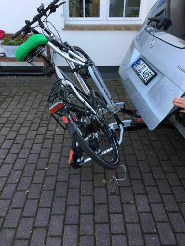

3. Ich habe bislang keinen Fahrradträger, ich war aber auch noch nie mit Fahrrädern im Urlaub. Falls ich mir einen zulege, hätte ich schon einen Favoriten dank Tipps aus einem anderen Forum. 🙂 Allerdings geht meine Frage in eine andere Richtung, ist aber eher eine Schätzfrage, ich probiere es nach Fahrzeugerhalt selbst. Aber vielleicht hat es schon jemand probiert und weiß es: Wenn man nur zu zweit verreist, komplettes Gepäck in den Schränken bzw. hinter der Rücksitzbank, bekommt man zwei normale Mountainbikes in den Innenraum? Ich hätte z.B. an schräg hochkant gedacht, Hinterräder auf dem Boden vor den Rücksitzen, Rahmen gegen die Sitze gelehnt, Vorderräder nach oben, Räder angeschnallt?! Zum "rein stellen" auf den Boden ist der Laderaum zwischen den Vorder- und Rücksitzen sicher zu kurz, oder?

MTB
Lieber eine Anhängervorrichtung und dann einen (Thule) Veloträger.

Danke, aber wenn Fahrradträger, dann wäre es ein Atera, der fährt auch vom Heck weg und klappt nicht nur nach unten - damit ist auch bei montierten Fahrrädern problemlos die öffenbare Heckscheibe zugänglich. Finde ich eine klasse Lösung. 🙂
Aber bevor ich 500€ ausgebe, will ich doch mal testen, ob es nicht einfacher geht. 😉 Zumal ich kein Fan davon bin, mein Fahrrad außen zu transportieren.

Fahrräder wird schwer hinten einzupacken, außer du schiebst die Bank nach vorne. Dann sind aber die Schränke nicht mehr zu bedienen.
Beide Räder raus und auf dem Kopf / umgedreht transportieren könnte je nach Rahmen evtl gehen.

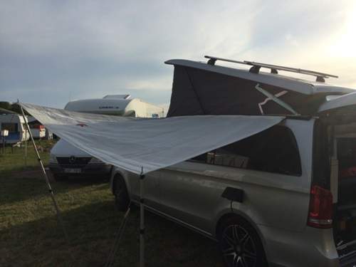

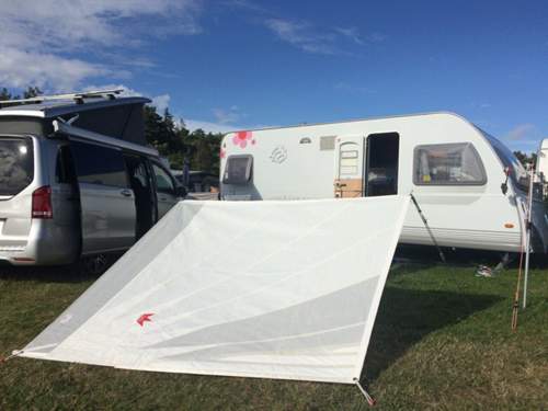

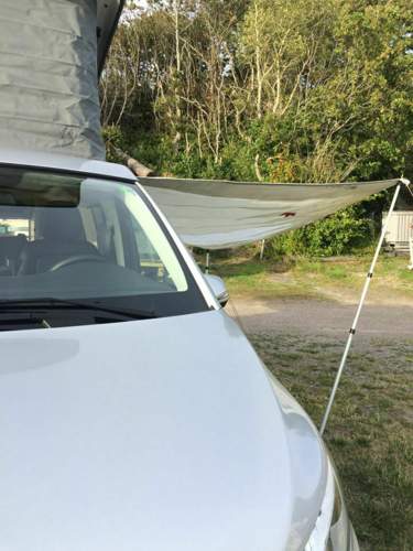

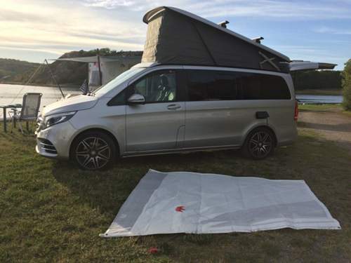

Wir haben uns für kleines Geld eine Markise bei Obelink geholt. Die funktioniert bis jetzt prima
Obelink sunny 260 für 59 €
https://www.obelink.de/vorzelte-sonnensegel/sonnensegel.html
Das klingt sehr interessant. Kannst Du dazu etwas mehr sagen, also wie ist die Montage? Muss gebohrt/geschraubt werden oder wie kann ich mir das vorstellen?
Gibt es auch Infos zu den Obelink Sonnensegeln? Geht da vielleicht etwas ohne bohren? Das wäre natürlich eine praktische Variante ohne ständig mit einer Markise herum fahren zu müssen.
