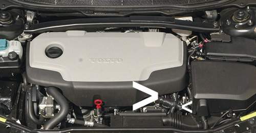

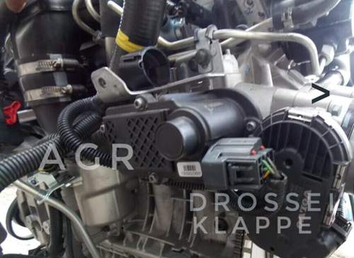

Oh, ich sehe leider erst jetzt, dass du noch mal geschrieben hast! Ist das Problem noch aktuell?
Für alle die Ihr AGR und die Drosselklappe suchen. Die DK ist mit 4 Schrauben auf dem AGR befestigt.
Suuper, danke sehr, Karsten;
diese ist -imho ausnahmsweise- wirklich sehr schön zugänglich; da dürfte es für meine altbewährte und kompetente 1-Mann-Meisterwerkstatt(Wolfgang Flaitz, 79664 Wehr) kein Problem geben, sie auszubauen und zu reinigen bzw. gangbar zu machen;
die 163PS und 185PS Diesel dürften eigentlich -ausser der 22 mehr-PS- vom Aufbau her baugleich sein...
nochmals herzlichen Dank, auch für die Bilder,
Gert
so, jetzt wurden Drosselklappe und AGR gereinigt; danach ist zwar eine gewisse Verbesserung im Leistungsbild zu erkennen, die Leistung ist jedoch überwiegend nur ca. 70-80PS und nach einigen km geht sie langsam nach oben bis auf ca. 120-130PS -mehr nicht-
ein anderes Mal jedoch kann es passieren, dass nach einem Neustart plötzlich die volle Leistung -185 PS-
da ist und auch weiterhin in allen Gängen, solange die Drehzahl nicht deutlich unter 1800 upM absinkt bzw. immer darüber gehalten wird;
der Meister hat mir erklärt, dass er zwar alles sehr gründlich gereinigt hat -riesige Mengen gekokeltes waren drin, Durchlass war um ca. 25% verengt- die Drosselklappe bzw. -achse hat er beim Reinigen jedoch nicht bewegt, da er der Auffassung ist, dass dies der verborgenen Mechanik mit ihren diversen Federn usw. schaden könne;
ist es möglich, dass es noch etwas dauern kann, bis diese wieder frei beweglich ist ?
---der km-Stand ist noch unter 160.000km---
Gruss Gert
Ich stimme deinem Meister zu! Mehr als das Saugrohr und die Klappe reinigen, damit die Klappe sich im Rohr frei bewegen kann ist nicht möglich - die Klappe kann auch nicht gegen die Mechanik bewegt werden ohne Schaden zu zunehmen. Das AGR mitzureinigen war richtig! Wurden nach der Reinigung alle Fehler gelöscht? Das ist natürlich wichtig.
Leider hat es deinen Fehler nicht beseitigt. Die Suche nach deinem Fehler geht also weiter. Auch das ist normal. Man muss sich bei diesem Fehlerbild herantasten, weil dafür jede Menge Ursachen geben kann.
Ich schlage vor, nachdem Fehler löschen, nochmal 200km zu fahren und zu schauen welche Fehler sich dann zeigen.
