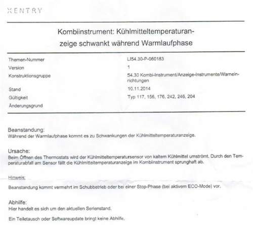

Eine Sache habe ich jedoch noch. Mir ist aufgefallen, dass meine Motortemperaturanzeige kurz nach Start bereits hoch geht. Ich bin ca.500m gefahren und der Zeiger geht schon hoch. Innerhalb von einem Kilometer geht die Temperatur auf 60 Grad um dann schlagartig auf 40 Grad abzufallen.
Der Freundliche meint das wäre normal von wegen 3-Zonen Kreislauf. Er hat mir auch etwas aus dem TIPS vorgelesen. Drucken durfte er leider nicht. Ich kann mir aber nicht vorstellen das mir das erst nach fast 2 Jahren auffallen soll.
Ich habe die Sache mal gefilmt und hätte gerne mal Eure Meinung dazu.

Hallo @spusser
Das wär mal eine Aktion. Wäre auch gespannt auf die zweite Meinung.
Ich habe dieses Thema auch schon hinter mir 🙂
Antwort siehe Bild
wer_pa

Ich kann nicht von meinem Modell sprechen, da dort die Kühlung wohl etwas anders aufgebaut und das Verhalten, was das Abfallen betrifft, etwas anders ist, kenne das aber aus anderen Autos mit 2-Zonen-Kreislauf: Der kleine Kreislauf wird sehr schnell warm, wird der größere Kreislauf geöffnet, fällt natürlich auch die Temperatur erst einmal entsprechend.
Das ist auch nicht die Motor-, sondern die Kühlwassertemperatur 😉

Das ist genau das was mir der Freundliche am Telefon vorgelesen hat.
Na dann also "Stand der Technik"
Thomas
Verstehe auch nicht so ganz, wo hier das Problem liegt: Eine "ehrliche" Anzeige mit Schwankungen ist doch um einiges besser als die "festgetackerten" Varianten, die viele Hersteller verbauen und die gar nicht die tatsächliche Temperatur anzeigen, sondern nur in Extremfällen ausschlagen.

Ein wirkliches Problem ist es ja nicht, ist die Temperatur einmal bei 90 Grad angekommen, bleibt sie auch dort. Das mit den verschiedenen Zonen hört sich ja eigentlich plausibel an.
