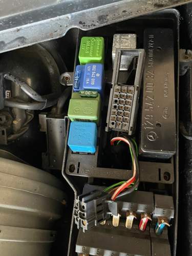

Beim ersten Bild handelt es sich um den Sicherungskasten wo die Steuergeräte gar nicht zuhause sind.
Irgendjemand ist auf dem Holzweg.
Oh Gott . Vielleicht meine Schuld. Das MSG habe ich gebraucht schon besorgt darum steckt es im Kasten rechts laut dem Bild schon mal drin. Ja es hat gefehlt ist aber jetzt ein gebrauchtes verbaut. Das Bild mit der Teilenummer von Position 104 MSG habe ich nur hoch geladen um die Teilenummer vom MSG zu zeigen welche ich gekauft habe. Der Sicherungskasten links ist mir bekannt und da fehlt ein Bauteil. Ist das jetzt besser und ausführlicher für euch erklärt? Ich möchte ja nur versuchen den Wagen wieder zum Laufen zu bringen und suche nach den richtigen Teilen. Fehler die jetzt aktuell vorhanden sind , kommen von der EDW. Ich möchte nur einen Tip was da im Sicherungskasten fehlt und wie ich an die EDW Geschichte rann muss. Danke euch und sorry für die Verwirrung.
Das fehlende Multfunktionsrelais ist 129 820 10 26 es kümmert sich um:
Blinkersteuerung,
Warnlichtanlage,
Heizbare Heckscheibe,
Scheibenwischer,
siehe Anhang.
Mindestens 2 weitere Steckkupplungen - die auch aufgesteckt werden müssen - liegen wohl noch im Sicherungskasten ?
