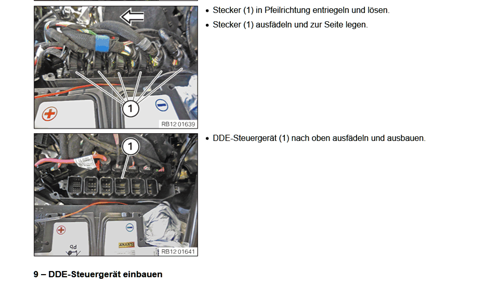

Hallo ich bin neu hier. Vielleicht wurde das Thema schonmal behandelt.
Ich fahre einen BMW X1 F48 18d SDrive m. 150PS, EZ 25.02.2019 und ich wollte diesen heute Chippen
lassen. Komme aber nicht weiter. War schon bei 3 Firmen keiner bringt es hin. Frage: Wo befindet sich das
Motorsteuergerät bei diesem Fahrzeug.

Die Steuergeräte sind -nach meiner Erinnerung- neben der 12 V Batterie in der Trennwand Aggregateraum hinter der zweiten Stirnwand. Dafür muss wahrscheinlich die Abdeckung Windlauf demontiert werden. Schau mal im Webtis. ( Reparaturanleitung)
Ps: der 18d und 20d sind nicht identisch. Es sind andere Kolben, Lager, zusätzlicher Ladeluftkühler etc. Also lieber nicht zum Tuner aus meiner Sicht. Trotzdem viel Erfolg

Tag erstmal, dann zu Deiner Frage. - Das Dir hier niemand verraten kann oder wird, wo sich bei Deinem Wagen das MSG befindet, liegt vielleicht auch daran, das es keiner so richtig weiß. Ich schließ mich da logischerweise mit ein. Zudem möchte ich Dir gerne mit Verlaub, meine Meinung zu Deinem Tuningvorhaben sagen. Ich pers. würde es lassen wie es ist. Ich fahre den gleichen Motor im F48, ebenfalls Sdrive und kann mir nur schwer vorstellen, dass Du bei dem Antriebskonzept, zufrieden mit der Mehrleistung wärst. Flottes Anfahren und evtl. noch aus einer Kurve heraus, ist ohne Motortuning,oft schon eine Herausforderung an die Antriebsschlupfregelung und verlangt vom Driver, beherztes zupacken bzw. festhalten des (schönen) M Lenkers. Könnte mir zudem vorstellen, dass, wissend um den proportzionalem Anstieg des Reifenverschleiß, keine echte "Freude am Fahren" aufkommen wird, wenn ständig die Vorderachse polternd und ruckelnt versucht die Kraft schlüssig auf den Asphalt zu bringen. Ich fahr meinen Xi jetzt im 4 Jahr mit fast 100000Km (störungsfrei) . Klar fehlt manchmal ein auch bissl "Schmackes" , aber ich bin nach wie vor überzeugt, dass die Motor-Antriebskombination beim 1,8 d -sdrive super gut gelungen ist. Fahre ihn gerne und sicher auch noch ne Weile. Zudem würde ich ihn mir genau wieder so bestellen! Liebe Grüße aus der Pfalz

Schau Mal ich auch dir sogar den Link raus....
https://www.newtis.info/.../1VncNpGFtp

Hier sitzt deine DDE
Unbenannt
Vielen Dank!
