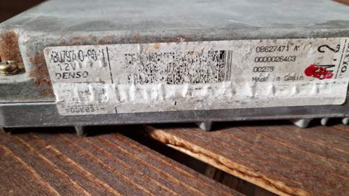

Ich wollte mal die Gerätenummer meines Steuergeräts ablesen und zu meinen Daten legen, falls ich das mal zur Generalüberholung o.ä. einsenden muss.
Ich hab das video hier verwendet um es zu finden, am verlinkten Zeitstempel sieht man, wie es beim "Vorführauto" aussieht.
https://youtu.be/8iWbNCf6SoQ?si=GlJy48J_goL5fI-r&t=70

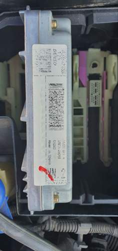

Bei meinem Volvo wiederum sieht es aber wie im angehängten Bild aus ^^
Irgendwie fehlt da was oder? xD
Heißt das jetzt, dass mein Volvo nur eine Hirnhälfte hat?^^
Was fehlt hier?
Falls das verbleibende noch das gesuchte Steuergerät sein sollte, was von den kaum noch leserlichen Schriftzeichen ist die Gerätenummer?^^

Du hast nen Schalter? Wenn ich mich noch richtig erinnere steckt dort das Steuergerät für die Automatik.
Genauso. Wenn ein Schalter, ist der Platz frei. Sonst ist dort das Getriebesteuergerät.

So sieht meins vom S80 aus. Ich hab mir ein gebrauchtes gekauft, da die Lambdasonde nicht regelte, als ich ihn kaufte. Also das auf dem Bild ist das nicht eingebaute.
Oben rechts die Nummer ist soweit meine Erinnerung die Teilenummer

Ach, interessant, wieder was über mein Auto gelernt xD Danke ^^
Also nochmal kurz zum Mitschreiben: In meinem V70 hängt ein Steuergerät fuer einen S80?^^
Jetzt zur Gerätenummer meines Exemplars: Die ist ja echt schlecht zu lesen xD Ich bilde mir ein zu lesen:
088277471 A
Was sagst du?^^
