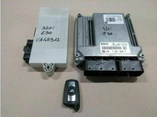

Ich habe mal ein Bild aus eBay angefügt . Kann mir jemand erklären, wofür das linke weiße Gerät ist und warum legt der Verkäufer einen Schlüssel dabei? Bei anderen Anbietern liegt nur das Steuergerät dabei.
Ich habe im Internet verschiedene (E90) Steuergeräte gefunden, diese wurden jedoch aus verschiedenen Fahrzeugen mit unterschiedlichen KW's entnommen.
Deswegen bin ich jetzt etwas verunsichert, ich möchte natürlich nicht das falsche Steuergerät kaufen :-(

In jedem Fall ist es wichtig eines zu nehmen mit der gleichen Teilenummer wie aktuell verbaut (wobei es sein könnte das ein ganz neues Steuergerät von BMW eine neuere Teilenummer hat). Vermutlich muss es dann passend Codiert/Programmiert werden für das Fahrzeug.
Wobei es auch Firmen gibt die Steuergerät reparieren.

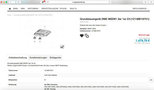

Die Fahrgestellnummer (VIN) lautet: WBAVG76060NG37396
Diese habe ich auf der leebmann24.de Seite eingegeben und tatsächlich auch ein Ergebnis erhalten!
Siehe:
https://www.leebmann24.de/...aet-dme-msd81-3er-1er-z4-12148619751.html
Mit der gewonnenen 11-stelligen Teilenummer 12148619751 bin ich aber leider nicht weitergekommen, da mir die 7-stellige DME-Nummer fehlt!
Auf fast jedem Steuergerät steht immer diese 7-stellige DME aufgedruckt, die meistens mit der Ziffer 7 beginnt (zb. DME 7561834). Nur damit konnte ich bisher einige Steuergeräte miteinander auf eBay vergleichen.
Hat jemand noch eine Idee, wie ich das richtige Steuergerät finde?
Gruss
Leebmann24.de Grundsteuergerät

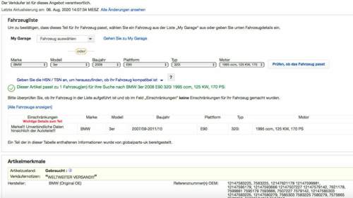

Ich habe jetzt über ebay ein gebr. Steuergerät inkl. CAS3 für 150,00 EUR gekauft!
Über die eBay-Seite der global-parts-uk kann man einen Kompatibilitätstest machen und scheinbar paßt das Steuergerät auch auf mein Fahrzeug, obwohl das Steuergerät aus einem BMW 3er Coupe 116i entnommen wurde!
Mit der Teile-Nr. konnte ich bisher keine Übereinstimmung finden, deshalb muss ich mich gezwungenerweise auf diesen Test verlassen.
Ich werde euch auf dem Laufenden halten. Bis dann.
Bmw-kompatibilitaetstest
Du weißt schon, dass du ein gebrauchtes Motorsteuergerät nicht einfach so verbauen kannst?
Dein jetziges Steuergerät muss auf das neue Steuergerät übertragen sprich Geklont werden. Da wird dir ein Codierer ohne Probleme helfen können, schau einfach mal in deiner Umgebung nach.

Ein „normaler“ codierer kann da nicht helfen.
Du wirst zumindest das cas mitschicken müssen, damit die beiden verheiratet werden können.
Hier wird das „codieren“ vermutlich mehr kosten als das Steuergerät. Vll hätte ein neues mehr Sinn gemacht
