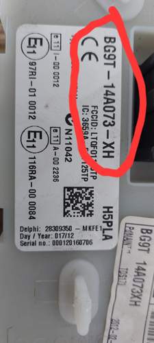

ich Frage für einen Freund nach, der Probleme mit seinen S-Max
Diesel 241Ps BJ.2011.
Sein Bremslicht funktioniert nicht und Startschwierigkeiten, beim Fehler auslesen würde das Motorsteuergerät festgestellt, was ich allerdings nicht glauben kann..
Kann mir jemand evtl helfen und hat so ein Fehler schon erlebt..
Vielen Dank für eure Hilfe

Was ergibt denn Fehlerspeicher?
Anfangen würde ich aufgrund Alter erst mit tasten der Verkabelung, alles was mit Hand erreichbar ist, alle Steckverbindungen nach Vergrünung, auch Masse-Punkten.
Ich würde mit dem Bremslicht anfangen, das hat nichts mit dem Motorsteuergerät zu tun ... wenn hinten alles ok ist (die Lampen) kommt der Bremslichtschalter in Frage, oder der Sicherungskasten (ist anfällig)
