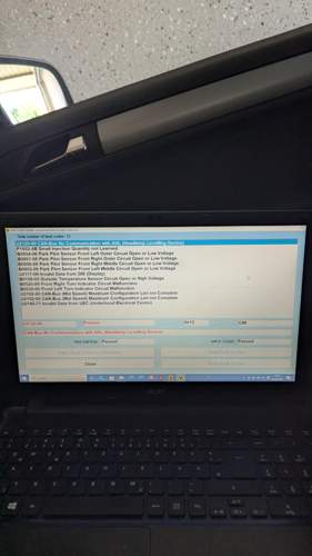

Stand jetzt, einige Fehlercodes im Speicher:
Zu ignorierende Codes, da Teile noch abmontiert:
U2120-00 CAN-Bus No Communication with AHL (Headlamp Levelling Device)
B0954-06 Park Pilot Sensor Front Left Outer Circuit Open or Low Voltage
80957-06 Park Pilot Sensor Front Right Outer Circuit Open or Low Voltage
B0956-06 Park Pilot Sensor Front Right Middle Circuit Open or Low Voltage
B0955-06 Park Pilot Sensor Front Left Middle Circuit Open or Low Voltage
B0158-05 Outside Temperature Sensor Circuit Open or High Voltage
B0525-00 Front Right Turn Indicator Circuit Malfunction
B0530-00 Front Left Turn Indicator Circuit Malfunction
Fehlercodes bei denen ich Hilfe benötige:
P1602-48 Small Injection Quantity not Learned
Ich habe die tatsächlichen Codes der Injektoren eingepflegt, im Motorsteuergerät waren noch die des Spenderfahrzeuges hinterlegt. Hier müsste wahrscheinlich noch der Small injection quantity test durch geführt werden. Hat das schonmal jemand gemacht?
U2102-00 CAN-Bus (Mid Speed) Maximum Configuration List not Complete
Programmierung habe ich mit dem alten Steuergerät abgeglichen, trotzdem bekomme ich im MID Speed CAN-Bus einen Fehler. Wieso?
U2140-71 Invalid Data from UEC (Underhood Electrical Centre)
Folgefehler von U2102-00?

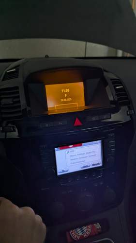

U2117-08 Invalid Data from DIS (Display)
Das Display zeigt ein F was auch auf einen Fehler deutet. Hat dazu jemand eine Idee?

Ist die Variantenconfig aus dem alten Stg korrekt übernommen worden?
Das F im Display ist ein Folgefehler, die Frontschürze wird noch ab sein und somit auch der Temperatursensor für das Display.
Ansonsten wirklich noch mal in allen Steuergeräten die Konfiguration prüfen. Das CIM ist das Gateway-Modul, das koppelt im Prinzip alle Bus-Systeme im Fahrzeug. Da du das nicht verändert hast und nix nachgerüstet hast am besten diese Konfiguration notieren/fotografieren und im neuen MSG anlernen.
Bevor du aber komplett im OPCOM-Fehlercodemeer untergehst, bau den Hobel erstmal zusammen. Und denk dran dass Zusatzsteuergeräte wie ein Fremdradio oder HLS auch CAN-Bus Fehler verursachen können.
Mit den Bus-Konfigurationsfehlern könntest du wahrscheinlich leben, das Hautproblem in deinem Fall ist das Anlernen der Injektoren. Die Denso-MSGs sind teilweise zickig. Wenns mit dem OPCOM nicht klappt, bleibt nur MDI oder Tech2.
Der Vorgang den dir die KI vorschlägt, ist nicht falsch, daran kannst du dich orientieren

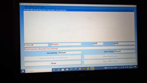

Also ist nur noch der Code übrig:

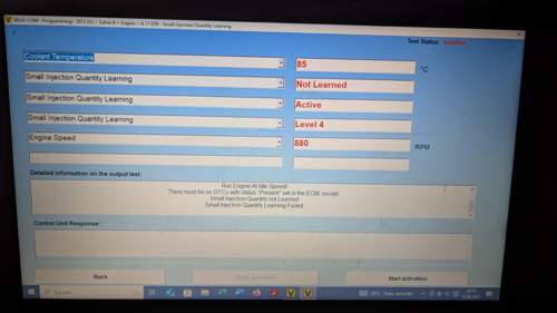

P1602-4B Small Injection Quantity not Learned
Was auch Vorraussetzung (kein weiterer Fehlercode neben diesem) für den Anlernprozess der Injektoren ist. Trotzdem kann ich den Prozess mit meinem China Op-Com Klon nicht durchführen. Hatte noch herausbekommen dass:
Kühlmitteltemp. > 80°C
Kraftstofftemp. > 30°C
sein soll. Auch die Vorraussetzungen waren erfüllt. Im Menü trotzdem die Aussage "Small injection quantity learning failed".
Bilder dazu im Anhang.
