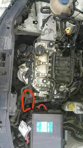

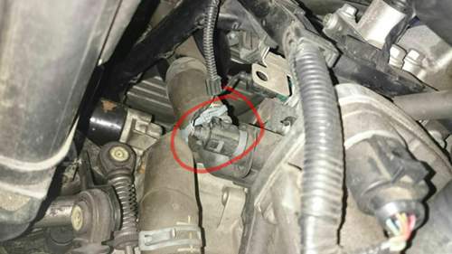

Ist das auf dem ersten Bild der Kühlmittelsensor?

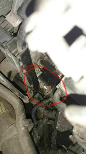

Und zweite Frage ist das auf dem zweiten Bild der Anlasser? Bzw. Was könnte das für ein Bauteil sein? Ist ja etwas rostig :-/ Die ungefähre Lage ist auf Bild 3
Ja, gut zu erkennen an der Sicherungsklammer.
Denke schon, zumindest ist die schwarze Lackierung typisch für einen Anlasser.
Habe aber noch keinen durchgerosteten Anlasser gesehen. 😉
Erst recht weil die Werkstatt behauptet hat sie hat einen neuen Anlasser verbaut, dann kann der ja nach 2 Wochen nicht so aussehen, vielleicht haben die nen gebrauchten genommen oder den alten nur gereinigt :/ geholfen hat es zwar, aber so sollte das nicht sein.
Aber vielen Dank für deine Hilfe 🙂 ich hoffe es hilft was

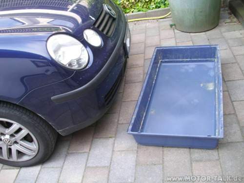

@Talker1111 schrieb am 13. Mai 2018 um 16:24:21 Uhr:
Vor dem Ausbau sollte man eine gewisse Menge Kühlmittel unten am Kühler in eine Wanne ablaufen lassen.....
Hab vorhin ne schöne Ablaßwanne beim Sperrmüll gefunden. Gehörte zu einem Meerschweinchenkäfig, mußte ich mitnehmen. 😁 Die bisherigen Ablaßgefäße (abgesägte Kanister) sind zu klein, tropft das meiste daneben, und versaut meine Garagenauffahrt. Kommt am Wochenende wohl zum ersten Einsatz. (Opel Thermostat / Wasserpumpe)
Auffangwanne
