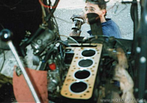

Passat mit VR 6 Motor. Ging an der Ampel aus, der Kumpel startete mehrmals, wunderte sich warum der so schnell durchdudelt. Der den Motor konstruiert hat, dem gehört der A... versohlt. Der Motor hat 2 Steuerketten. Eine dünne Fahradkette treibt eine Welle an, die wiederum mit einer Doppelgliederkette die Nockenwellen antreibt. Die einfache Kette ist gerissen, Ventile, Hydrostößel, Kettenführungen defekt. Motor mit Automatikgetriebe raus, das Kettengehäuse wird auch noch von der Getriebeglocke verdeckt. Sollte bei VW zu DM zeiten 14.000 Mark (7000 €) kosten. Wir haben für die defekten Teile 1200 (600 €) bezahlt. Die ganze Aktion hat bei mir vor der Garage ca 2 Wochen gedauert, und es sah da zeitweise aus, wie auf dem Schlachtfeld. Blödes Gefühl, den zu Starten, die ganze Arbeit und das teuere Material.

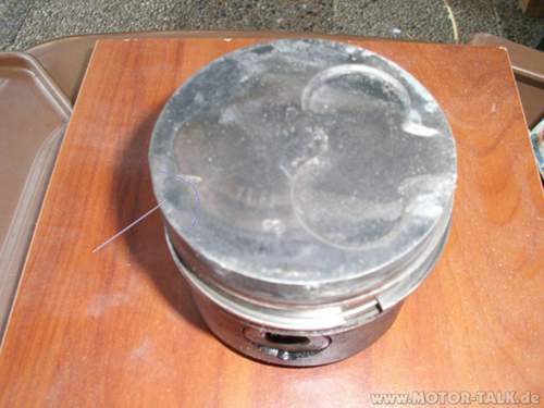

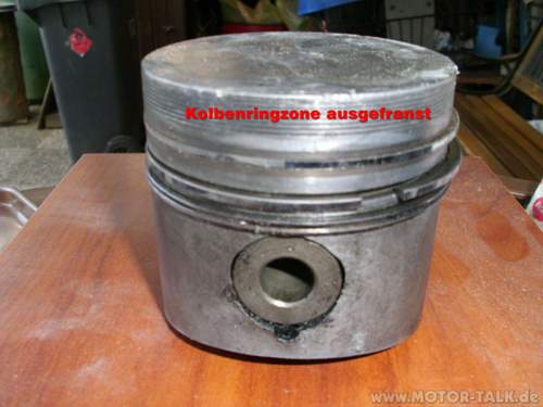

Audi 100 2,0 5 Zylinder Turbodiesel. Verbrauchte seit Monaten ca 1 eine Tasse Kühlwasser die Woche. Wurde immer mehr, und blökerte auch weiß aus dem Auspuff. Stand bei mir schon auf dem Hof, um am nächsten Tag die Kopfdichtung zu erneuern. Abends wollte er, trotz verbot von mir, noch mal mit ihm fahren. Beim Starten drehte der Motor so merkwürdig langsam, ruckartig durch. Der Kolben stand wohl 3/4 vor OT, und es ist Kühlwasser durch die defekte Kopfdichtung getröpfelt. Da sich Flüssigkeiten nicht komprimieren lassen, Pleuel verbogen/gestaucht. (blieb ca 2 - 3 cm unter dem OT) Zusätzlich zur Kopfdichtung, noch gebrauchtes Pleuel und Kolben, da der Kolben an der Kolbenringzone vom längeren Kühlwassereintritt am Kolbenboden so ca 2 cm Materialschwund hatte.
Foto: Kolben Golf 2 Turbodiesel (paßt auch in 2 ltr Audi oder 2,4 LT Motor)
