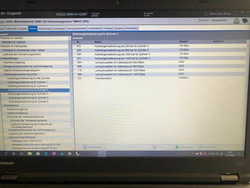

Guten Abend liebe Community,
Infos zum Fahrzeug vorweg:
CLS 350 d/Bluetec 9G-Tronic
BJ 2015 78.000km
Motoröl 5W-30
Nun zu meinem Problem.
Ich habe seid mehreren Monaten das Problem das wenn ich mein Fahrzeug starte (Nicht Außentemperatur bedingt) das der Wagen rüttelt und selten auch komische Geräusche aus dem Motorraum kommen. Problem tritt seid 6Monaten auf, die Neuwagengarantie ist abgelaufen jedoch läuft die reparatur auf die Neuwagengarantie weil es schon vor Monaten beanstandet wurde. Der Meister liest den Wagen aus und es erscheint nichts was ihm selbst komisch erscheint. Doch laut seiner Aussage darf er ohne einen Eintragin den FS nichts unternehmen. Ein anderer Bekannter Meister sagte mir das es einen Motorschaden demnächst geben kann...
Zusammenfassung:
- Wagen ruckelt/wackelt bei kaltem Motor
- selten komische Geräusche aus dem Motorraum
- Kein Eintrag im Fehlerspeicher laut Werkstatt
Ich hoffe hier auf einpaar Erfahrene Freunde

Leider nicht, das wackeln und zucken im Kaltzustand war im Sommer halt weniger als im Winter( trzdm spürbar ) ansonsten fuhr ich meinen ohne Probleme und Leistungsverlust bis 120.000km hab ihn jetzt verkauft und bin auf Audi A8 umgestiegen... war mir zu riskant ohne ne Garantie.
Hm...
Habe das gleiche und noch Junge Sterne Garantie.
Hatte ihn Mercedes hingestellt, die haben 115€ kassiert für eine Kurzdiagnose ohne Befund.
Mercedes konnte das auch selber früh morgens reproduzieren, aber wissen nicht das so ist, warum er kalt so ein paar Sekunden so unruhig läuft und ab und an kurz zuckt. Glühkerzen wurden geprüft und waren alle ok, Injektoren haben die dort nur Mengenkorreturwerte und da war wohl alles im grünen Bereich. Die wissen nicht weiter... Was soll ich machen, die Garantie läuft in ein paar Tagen aus. :-/
Jetzt war ich heute bei Mercedes Kodierer, der die Nullmengenkalibrierung geprüft hat und alle sind im gleichen (relativ niedrig) nur Zylinder 3 ist vom Wert, immer dreifach so hoch wie alle anderen.
Bild von Zylinder 3 hänge ich drann, hat einer Ahnung ab wann der neu muss? Danke...
.jpg
@fischback987 schrieb am 12. Juni 2020 um 02:46:18 Uhr:
Ich würde die Garantie verlängern, sollte ja kein Problem sein, wenn die sagen, es ist alles in Ordnung.
Die Diagnose hast du hoffentlich ausgedruckt.
damit würde ich die NL konfrontieren und es nach Maastricht senden.
Aber erst nach der Verlängerung.
Da sieht man wieder, dass die NL nur Kurztest macht
