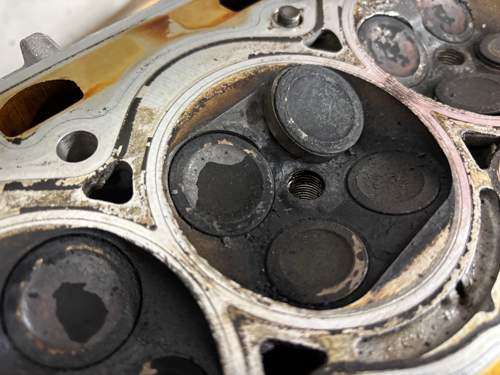

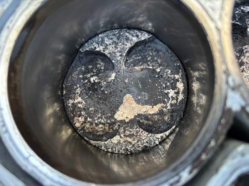

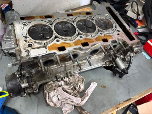

ich habe kürzlich einen Mini Clubman mit dem 1.6L N12-Motor (120 PS) erworben – leider mit Motorschaden.
Zur Ausgangslage:Symptomatisch zeigte sich zunächst keine Kompression auf Zylinder 2. Nach Demontage des Zylinderkopfs offenbarte sich folgendes Bild:
  • Die Ventile sind krumm.
  • Im ersten Zylinder scheint ein Metallteil erheblichen Schaden angerichtet zu haben – der Kolben sieht entsprechend mitgenommen aus.
  • Drei Schlepphebel sind von den Ventilen gesprungen.
Das Merkwürdige:Die Steuerzeiten waren korrekt eingestellt. Kein klassischer Zahnriemen-/Kettenschaden also.
Meine Frage an euch:Hat jemand von euch schon einmal ein vergleichbares Schadensbild gesehen? Oder Ideen, was die Ursache gewesen sein könnte?
Den Kat habe ich bisher noch nicht endoskopiert – das ist für morgen geplant. Vielleicht finde ich dort noch Spuren des „Täters“.
Danke schon mal im Voraus für eure Einschätzungen und Erfahrungen!

Da word wohl nur eine komplette Revision oder ein Tauschmotor helfen...
