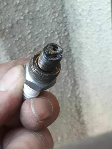

So langsam ist es Zeit den Familien Fuhrpark für die neue Saison herzurichten......

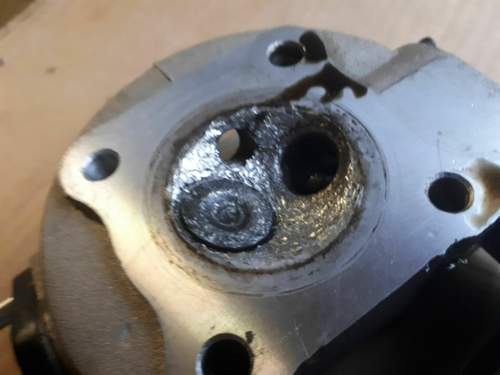

Aus diesem Grund habe ich heute mal unseren Benzhou Retro Roller näher betrachtet.
Dieser war vor der Winterpause da fahrunfähig in der Garage ganz vorn abgestellt worden.
Der erste Verdacht ging in Richtung Steuerkette, da ich diese schon einmal bei einem GY6 Motor aus dem Gehäuse fummeln musste. Doch zu meiner Überraschung leistete die Kette noch artig ihren Dienst.

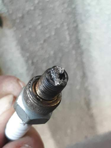

Also Kompression checken, doch beim Ausbau der Kerze war mir alles klar.

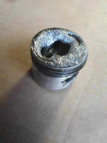

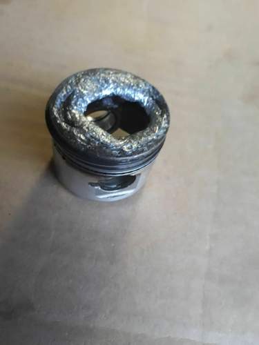

Die Kerze völlig verbrutzelt. Nunja Kompressionscheck ergab, die zu erwarten war, 0bar. Die Tage mal Zylinder runternehmen und schauen was alles in Mitleidenschaft gezogen wurde, ob Kolben und Zylinder auswechseln reichen würde.
Ich werde hier dann berichten.....

Zu heisse Verbrennung.
Ist der hier, lt. Ausgangsbeitrag
eigentlich ein Vergasermodell oder ein Einspritzer, bzw., könnte ein derartiger Schaden auch bei einem Einspritzmodell auftreten?
Ja, kann. Prinzipiell die gleichen Ursachen, natürlich technisch ggf abgewandelte Ursachen. Denn auch ein Einspritzventil kann defekt noch einspritzen. Etwa Menge oder die Zerstäubung... Dazu alle möglichen Ursachen für Falschluft.

Zu Deiner Frage, es ist ein Vergasermodell ohne großen elektronischen SchnickSchack.
