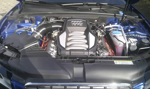

du wirst den Block neu bekommen ohne Nebenaggregate; achte mal oben auf den Zylinderkopfdeckel bzw. die Luftfürhung ; die sollte dann so aussehen (Kunststoff und nicht mehr Alu wie früher)
Imag0203
Imag0204
Dank dir 🙂 das Auto wird nach der Reparatur von einem Mitarbeiter hier runter zu mir gefahren , ich hoffe, der weiss wie man mit neuen Motoren umgeht.. wenn du mir jetzt noch die stelle auf dem Foto makierst, wäre ich sehr dankbar 🙂
alles was silber ist ...
vielleicht hat ja hier noch jemand ein Foto von den alten Luftansaugkanälen
