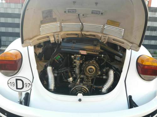

ich finde auch das die Dämmung im Motorraum net notwendig ist. und wenn der bissle lauter ist?egal. ist ja auch ein altes auto. ;)
ich find auch optisch ist es schöner, als so ne pappe da hinten.

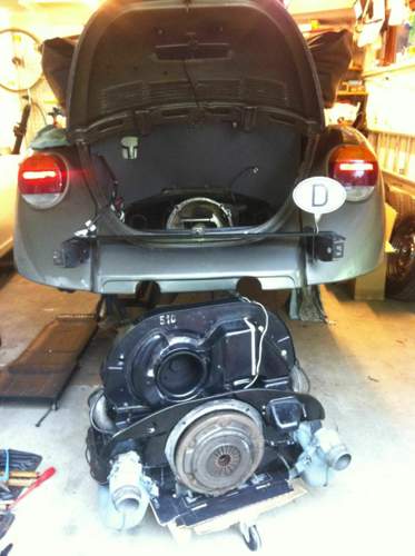

wobei bei mir ist es auch nicht der schönste Bereich. wenn der motor mal irgendwann wieder draussen ist, werde ich das auch so schön lackieren wie bei Red 1600i
Also ich find schwarz hübscher :cool:
bei @Fofosmart ist es doch auch (fast) schwarz ;)
hihi ja hinten schon, aber auf der Seite ist der nachkiiiisch ;-p
ja das schwarze ist ein bisschen doof gelaufen.der motor war damals draussen, dann habe ich mit dem Motortyp entschieden , den hinteren berreich rechteckig abzukleben und mit unterbodenschutz besprüht.
würde ich nie wieder so machen,
der berreich wird ja bisschen warm. dadurch wird der schwarze schutz etwas schmierig/klebrig.
hab mich überreden lassen . :(
voll der misst.
wenn der Motor wieder raus is, wird da hinten wie gesagt, schön weiss lackier ;)
