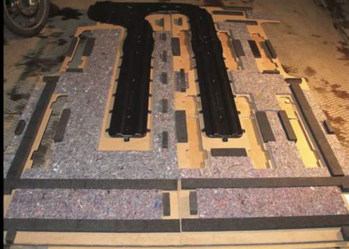

Zur Befestigung von zurösen, bzw. Schienen noch eine kurze Anmerkung. Im hier verlinkten Video: "Custom Tieferlegung" sieht man in einer kurzen Einstellung folgendes Bild im Anhang. Das ist der ausgebaute Boden des Tourneos. Oben in dem Bild ist im Fahrzeug übrigens hinten. Diesem Bild nach zu Urteilen, dürfte das mit den Schienen reichlich schwierig werden. Was aber sicherlich machbar wäre, wären versenkte, klappbare Zurösen einzubauen. Entweder die guten, billigen aus dem Baumarkt, oder wenn es etwas hübscher sein soll z.B. welche aus dem Mondeo-Regal (Link). Dafür kann dann an passenden Stellen einfach ein Karree aus dem Teppich und der Unterposlterung entfernt werden. Und um dann noch die nötige Höhe zu erreichen würde ich dann einfach mit ein bisschen Stahl/Alu hinterfüttern. Das Ganze dann ordentlich durch den Boden gebolzt, dann ist auch eine vernünftige, formschlüssige Verbindung da.
Nur mal so als Vorschlag natürlich :-D

@rehwald Vielen Dank, das hatte ich so noch nicht gesehen. Zumindest ist gut zu erkennen, dass ich also vorne im Fahrgastraum durchaus was aufmachen/durchmontieren kann, ohne irgendwelche Leitungen, Kanäle etc. zu beschädigen.

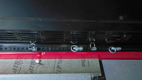

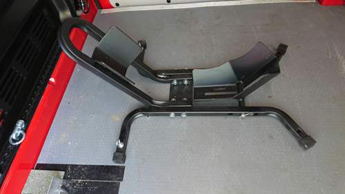

hier ein paar Bilder meiner Lösung.
Sind jetzt nur zwei Enduros verladen, (2) Straßenmotorräder habe ich bisher noch nicht versucht, 1 geht natürlich easy. Da die Enduros so gut reinpassen, werde ich demnächst aber mal die anderen Mopeten probieren ...

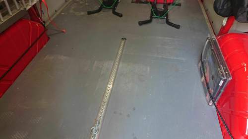

Moin zusammen hier mal ein paar Bilder meiner Lösung im FTC Kastenwagen.
Dsc
Dsc
Dsc
+5
Kastenwagen ist ja kein Problem, da jegliche Sitzhalterung / Lüftungskanäle ect fehlen
Beim Bus würde ich einen Anhänger vorziehen
Ohne Plessuren an Mensch / Maschine und Auto wird es nur schwer möglich sein
Und auch noch der Gestank der Mopeds während der Fahrt...grrrr
@macspeed schrieb am 26. April 2020 um 21:37:48 Uhr:
Schon klar.
Direkt für den Kastenwagen gibt es keinen Thread, deshalb hab ich es hier rein geschrieben.
Ich wollte nur meine Erfahrungen teilen, vielleicht hilft es jemandem weiter.
Es gab da mal eine Thread "Motorradtransport im Tourneo Custom", da habe ich meine Lösung vorgestellt:
https://www.motor-talk.de/.../PostJump.html?...
Bei Fragen bitte melden.
