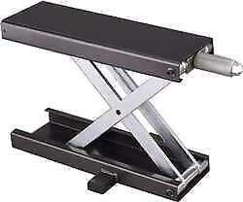

Ich habe einen Blauen Motorradheber zu Verkaufen.Sehr guter Zustand. Er hebt 650Kg.
Preis 65€. Nur für Selbstabholer in Wiesbaden.

Ich suche ein gutes Teil für meine FXSTC. Welcher ist eurer Meinung nach der beste Heber?
Vorab 1000 Dank für die Infos.😎
lg
dizzzi
Der hier:
Heber

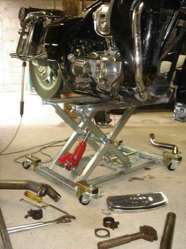

hi allerseits,
wie schon andere geschrieben: kern stabi ist wrklich stabil......aber auch teurer. ich glaube nicht, dass ich meine maschine auf ein ca. 70 euro gestell hieven würde.
der kern heber ist ideal für arbeiten in 2 höhen......läßt sich alleine ohne hilfe und probleme unter die maschine schieben (natürlich nur mit den rädern, die's als extra gibt bei kern)......sicher arretieren,.....und ebenso wieder allein herablassen.
.....siehe auch 2 bilder....
gruß
motard
Dsc08748
Dsc09332

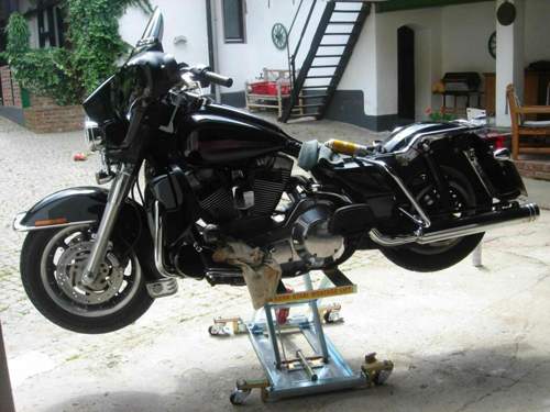

Na zum Kern stabi X5H1N sei gesagt dass der im Prinzip gleich funktioniert wie der bei Tante Louise nur halt eine geringere Bauhöhe hat und halt ein paar Features mehr (Sicherungen zbsp.) allerdings bin ich der meinung dass der Preis im Verhältnis gesehen ungerechtfertigt ist bezüglich des moto Detail hebers!
79.- zu 299.-
Für die gleiche funktionsweise das sollte man sich überlegen da zumal der moto detail heber um nichts schlechter ist!
Eizig die geringere Bauhöhe könnte für mich den Auschlag geben--denn das möppi auf ein 2cm brett zu fahren oder schieben ist ja wohl nicht 200euro wert--oder?--
Wie gesagt ist nur meine Meinung zu dem thema da ja der stabi als non plus ultra angepriesen wird ohne alternative (beim moto detail heber da fällt das möppi runter is ein totaler quatsch)
wie gesagt ich habe den "billig heber" und habe damit absolut keine probleme das möppi auf 50cm zu hieven ohen dass irgendwas kippt oder kippen könnte!
