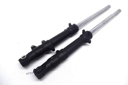

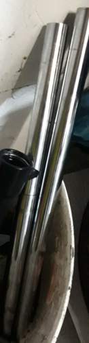

wie ihr im Anhang entnehmen könnt, geht es mir um die Standrohre (= verchromte Rohre), die ich heute demontiert hatte.
Kann man die beiden verchromten Standrohre eloxieren oder ähnliches?
Das Lackieren oder Pulvern würde ja 0 Sinn machen, da das Standrohr genau in das Tauchrohr passen muss und die Lack-/Pulverbeschichtung zu dick ist.
Bin für jede hilfreiche Antwort dankbar 🙂

Gezogene Stahlrohre
Rundschleifen
Hartvercromen
Rundschleifen
Polieren
So ungefähr werden die Standrohre hergestellt die beim Fahren zig tausend mal eintauchen.
Lackieren / Beschichten hält keine hundert km.
MfG kheinz

Entweder Neukauf der Standrohre oder die alten aufarbeiten lassen, kostet mittlerweile fast gleich viel.
Standrohre, ggf. Richten, neu Hartverchromen und polierschleifen macht Hartchrom Wissing in Lohmar. Da habe ich die Standrohre meiner Motorräder auch neu Hartverchromen lassen.

Zumindest Wissing bietet dass Richten auf 1/300 an, meiner Erfarung nach haben fast alle gebrauchten Standrohre einen leichten Schlag bzw, sind nicht 100% gerade, so gesehen ist das Richten sehr willkommen, desto gerader die Rohre desto besser der Lauf.
Beim Hartverchromen gibt es keine weiche Zwichwenschicht wie beim Glanzverchromen.
Es geht darum eine harte Schicht zu habe und dazu eine glatte und zugleich leicht rauhe Schicht, um einen Schmierfilm zu erzeugen, daher das seidenmatte Erscheinungsbild von Hartchromflächen.
Das wird dadurch erzeugt dass die Chromschicht mit leicht gröberen Korn angeschliffen wird und danach mit feinen Korn die Spitzen geglättet werden, zurück bleiben Vertiefungen in dem sich das Ölfilm verteilen kann und so als Gleitfilm für den Stempel/Srandrohr dient.
