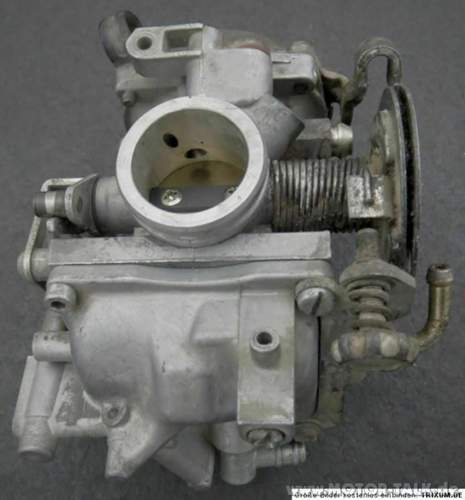

mein Motorrad will und will nicht richtig anspringen. Zuerst lief sie noch einwandfrei, doch seit kurzem geht so gut wie gar nichts mehr. Sie zündet zwar, hat dann für den Bruchteil einer Sekunde Drehzahl aber sie springt nicht an. Manchmal läuft der Motor dann, doch sobald ich Gas gebe geht er sofort wieder aus. Geb ich kein Gas gibt er auch den Geist auf. Hab gestern ne neue Batterie und neue Zündkerzen eingebaut. Nach dem ca. 100. Versuch ist sie dann angesprungen und ich konnte sogar damit fahren. Doch heute geht wieder gar nichts mehr. Selbst mit Überbrückungskabel geht gar nichts. Hab jetzt die Zündkerzen rausgemacht und mal durchlaufen lassen. Was könnte ich noch machen?

@TE Die beiden Zylinderchen der Roadster werden von einem Vergaser versorgt. Das dürfte auch das Problem sein, denn wenn der zickt, sind beide Zylinder tot. Den auszubauen ist ein Kinderspiel.
Ich würde Folgendes tun:
Zündfunken hast Du geprüft, das setze ich voraus.
Benzinschlauch am Vergaser abziehen. Gefäß drunter, Hahn auf. Kommt Sprit ?
Auf Reserve stellen. Kommt immer noch Sprit ? Oder evtl. Wasser (ist schwerer als Sprit, daher unten. )
Wenn Sprit kommt:
Choke ziehen, Vollgas geben, starten. Nach ein wenig Orgeln Kerze rausdrehen (an die Du am Besten rankommst) Naß ?
Dann Richtung CDI ermitteln.
Trocken ? (Vermutlich)
Dann Luftfilter abziehen. Zündung anschalten, Kein Choke. Drosselklappe voll auf, Anlasser betätigen, gleichtzeitig etwas Bremsreiniger-Spray direkt in die Klappenöffnung sprühen (nicht zu viel !)
Zündet oder läuft ? (Vermutlich) : Vergaser, vermutlich ein Mikuni.
Vergaser ausbauen. (sehr einfach). Der Vergaser sieht vermutlich so aus wie auf dem Bild, das ich anhänge.
Ausgebauten Vergaser wie er ist, verpacken und mir schicken. Kohle für Rücksendung beifügen (4,90 Postpaket klein bis 2 kg) Ein paar Tage später hast Du den Vergaser ukltraschall gereinigt und geprüft zurück. Dann läuft das Teil wieder, wenn kein mechanischer Defekt ist (gerissene Libran oder ähnliches).
Wenn der Bock dann läuft und Du ein bißchen Geld hast, spendest Du 10 Euro an den Weißen Ring. Wenn Du armer Schüler bist, lässt Du das eben bleiben. Ich will nichts haben.
Das ist mein Vorschlag. Wenn Du das so machen willst, bekommst Du meine Adresse per PN.
Du kannst auch das Reparaturbuch für 40 Euro kaufen. Nur läuft der Bock deshalb eben immer noch nicht 😁

Ich sage, du hast einen Massefehler!
Nimm ein nicht zu dünnes Kabel und verbinde damit Minuspol der Batterie und Motorblock ( geeignete Schraube suchen... )
Dann läuft er wieder.
wenn aber ein Funke da ist
Wird die (alte) Kerze nass, wenn Du mit der neuen Batterie ohne ZKstecker orgelst?
Dann kommt Sprit an.
Schwimmerkammer aufmachen, Sprit nach Siff und Wasser begutachten,
schauen ob die Düse festsitzt/nicht versifft ist. Benzinhahn kurz auf "PRI": kommt Sprit an?
Tank in einen Kanister ausleeren: Ist da Wasser/ Rost drin? Neu befüllen, 1Liter reicht,
Benzinhahn auf Reserve, Schwimmerkammer vollaufen lassen, sollte laufen.
Wenn Sprit kommt:

Gut erklärt Sammler,
ergänzend vielleicht noch:
Wenn du den Benzinschlauch abziehst und laufen läst, während des laufen lassens den Tank öffnen und schauen ob auf die Art mehr ankommt.
Thema Tankbelüftung
Evtl. ist etwas Wasser im Sprit. Manche Winterfahrer behelfen sich damit, einen kleinen Sprutz Spiritus in den Tank zu kippen (Spiritus bindet Wasser).
