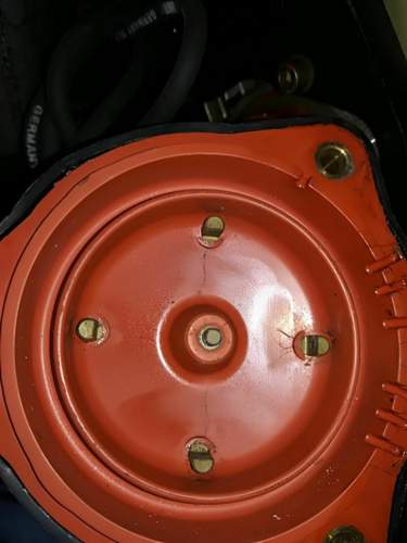

So,habe alles überprüft. Lima und Batterie ist ok. 14,45V unter Last. Nicht abfallend.
Bei einer Verteilerkappe habe ich folgende Spuren ( Haarrisse) entdeckt. Werde eine neue bestellen. Ob das der Fehler war? ( FOTO)
Grüsse Michael

Und wie man sieht, ist deine Verteilerkappe nicht trocken. Außer, es war Jemand so clever und hat mit Kontaktspray rumgesaut. :P
Sind es wirklich Haarrisse oder ist es Einbrand?
Wobei es fast so aussieht, dass es sich um einen wandernen Funken gehandelt hat.
Nimm auch mal den Finger und das Kappenunterteil runter, und schaue Dir die Simmeringe an.
Ich würde fast drauf wetten, dass Die hart sind. Vielleicht sind sogar Laufspuren auf dem kleinen Stirndeckel, von der Nocke runter abgehend.
Grüße...
So sah meine auch aus. Da hilft nur austauschen, sonst dauert der "Spaß" ewig.
Hatte gestern schon alles auseinander. Staubschutzkappe absolut trocken. Simmerring ist dicht. Kein Öl. Werde die Kappe tauschen ,bzw. erneuern . Die andere Seite ist i.O. Alles super trocken. Keine Spuren in der Kappe.
Vielen Dank an alle für die Aussagen.
Grüsse aus Kassel
Michael
Einen kleinen Tipp:
Nimm die von Bosch und nicht die von Beru. Die Beru ist bekannt, dass sie hier die deutlich schlechtere Wahl ist.
Klaus
