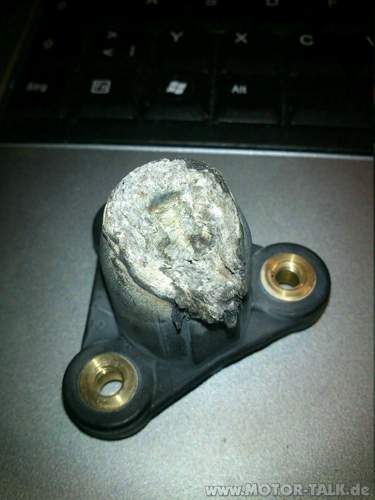

Moment mal! Hatte ich nicht die Batterie abgetrennt? ... und damit den Fehlerspeicher gelöscht? - Also neue Probefahrten - manchmal trat der Fehler auf. Startschwierigkeiten, aber nichts im Fehlerspeicher.
Dann einmal ein ganz böses Ruckeln: "Fehler 3-1-4 Nockenwellen-Sensor". Endlich was Konkretes. Sensor gewechselt - Startschwierigkeiten sind verschwunden!

Verdacht: Durch das dauernde Geörgel beim Starten und Kurzstreckenbetrieb (vor allem während der Reparaturzeit) könnten Probleme an Zündkerzen (4.000 km) aufgetreten sein.
Als Nicht-Schrauber fehlen mir Erfahrungswerte. Daher nachsehen: die Zündkerzen sind total verölt / verrußt - oh je! Zu fettes Gemisch!
4 von 5 Kerzen sind betroffen, eine "geht so".
Warum ungleichmäßig? Injektoren verschmutzt?
Falsche Gemisch-Einstellung oder nur Folge von Örgeln / Kurzstrecke?

Evtl. ist auch der Verteilerfinger hinüber
Bis auf die Grundmauer
Was ist denn mit dem Verteilerläufer passiert. Sowas hab ich ja noch nie gesehen....
@cervlll schrieb am 29. Mai 2019 um 08:02:28 Uhr:
😰😰 ...... sicherlich Ausserirdische (Energiefresser) am Werk gewesen 😁
Abgenutzt oder mit Marken dran ja, doch geschmolzen noch nie. Da muss schon heftigere thermische Einwirkung gewesen sein......
