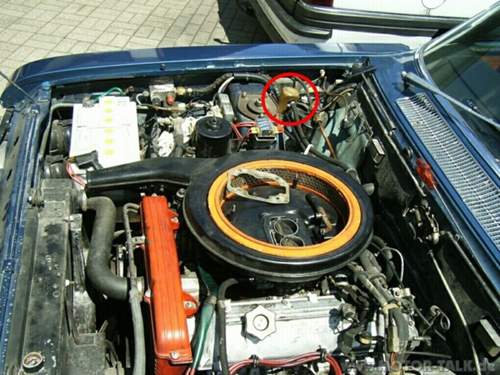

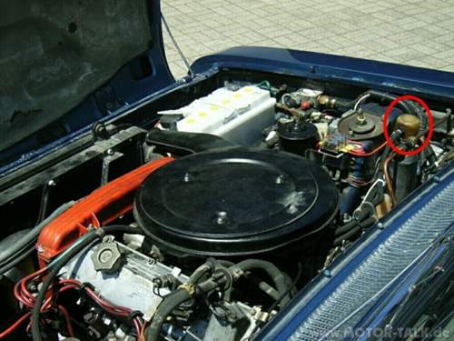

Moin,
ich bin leider kein Vergaser-Experte, aber könnte es nicht sein, daß aufgrund des warmen Wetters der letzten Tage sich in der Benzin-Zuleitung irgendwo Dampfblasen entwickeln? Bei meinem Fiat 130 B hat Fiat deswegen bereits ab Werk einen Dampfblasen-Abscheider eingebaut (siehe Bilder).
Gruß, Erik.

Ja sicher ,Dampfblasen sind auch ein Thema , besonders wenn die Saugleitung der Benzinpumpe nahe an warmen Teilen verbaut wurde .
Müßte aber bei Druckmessung während der Fahrt zu lokalisieren sein .
Gruß : Rostklopfer
