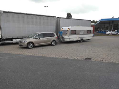

Nach 500 km Autobahnfahrt mit Wohnwagen zeigte die Motoröltemperatur 111 Grad C an.
Ist das normal? Lufttemparatur war 20 Grad C. Bei Staus wurde Start/Stop aktiviert.
Für eine Infomation wäre ich dankbar.
Auf dem Restplatz Allertal BAB 7

An alle, die mir geantwortet haben einen herzlichen Dank.
Erklärung zu meinem Problem:
Durch Unachtsamkeit - oder wie auch immer - habe ich durch Auslösung der Multifunktionstasten im Lenkrad plötzlich im Kombi-Intrument (digital Display) "Oeltemparatur 111 C" angezeigt bekommen. Das dies nur eine Information und keine Warung war habe ich nicht geschnallt. Die ganze Aufregung war daher umsonst und die eingelegten Pausen hätte ich mir sparen können.
Danke nochmals für alle Antworten.
