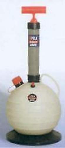

Hallo Allerseits,
Es steht bei mir ein Motorölwechsel an, den ich aber allein machen möchte. Nun habe ich den Wagen noch nicht lange und weiß, dass es im Prinzip immer das Gleiche ist........
Ist es aber in zunehenden Maße nicht, weil mir bislang Niemand sagen kann, ob überhaupt eine Ölablasschraube vorhanden ist......brauch sie eigentlich auch gar nicht, man kann ja mit weniger Aufwand das Öl absaugen.
Also am besten ein Ölabsaugegerät gekauft......ja und da fängt es schon an.
Bei ebay erhältlich 12 Volt, 5 A Stromaufnahme sind gleich 60 Watt Pumpleistung.
Reicht denn dass aus? Da kommt doch kein besonderer Ansaug- bzw. Unterdruck zustande.
Ich habe es irgend wann mal bei einem anderen Wagen mit einer Handpumpe versucht und da ist gar nichts gekommen. Und mit der Hand kommen ja wohl mehr als 60 Watt.
Also, wer kann da einmal etwas Genaueres sagen, wo sitzt dann überhaupt der Absaug- Stutzen?
Und welche Pumpenleistung ist da erforderlich?
Danke im Voraus! Hanneman

Auf das Motoröl absaugen wird wohl nicht eingegangen werden, da es einfach überhaupt nicht vorgesehen ist.
Ich würde das meinen Wagen auf alle Fälle nicht antun wollen.

Gegen Ölabsaugung spricht heutzutage eigentlich nichts mehr, vorausgesetzt es wird korrekt gemacht und das richtige Gerät benutzt. Die 20€ Dinger aus der Bucht taugen überhaupt nichts. Professionelle Ölabsauggeräte beginnen bei ca. 500 € aufwärts. Ob sich das privat jemals rentiert?
Übrigens verwenden mittlerweile viele DB- Wekstätten das Absaugprinzip.
Aufgrund der Fragestellung glaube ich jedoch, daß es besser ist, den Ölwechsel in einer Werkstatt machen zu lassen. Kostet ja nun auch nicht die Welt.
gut, endlich einmal eine dem Thema entsprechnde und verständliche Antwort. Ich habe es mir auch schon gedacht, dass die "Minipumpen" mit ca. 60 Watt, den notwendigen Ansaugdruck in der Ölwanne gar nicht erzeugen.....
Also doch den DB - Prifoabsaugdienst, oder man muss sich eben selbst die Mühe machen, Karre hoch und dann los...
Aber noch zu der Werkstatt- Ölentsorgung....wenn die Kiste dort aber erst eine Stunde stehen gelassen wird, wie üblich und es nicht gleich gemacht wird, kommen da auch gleich wieder bedenken auf. Denn nur sehr warmes Öl (70-80 °C) kommt richtig raus.....
