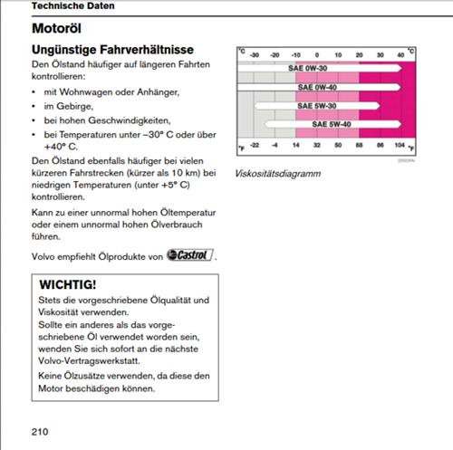

Im Handbuch Seite 210 -siehe Bild, Viskosität je nach Einsatzzweck wählen. Füllmenge für 2,4i und 2.5T 5,8L.
Danke @urgrufty
V50-bet-anl-s-210
