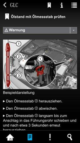

Auch zu viel aber auch zu wenig ist nicht gut.
Wenn es unter die Hälfte zwischen Maximum und Minimum ist dann fühle ich nach aber immer vorsichtig nicht über Maximum.
Wenn passiert dann mit einen Schlauch absaugen 🙂
