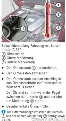

Nochmal eine kleine Frage:
Wann sollte man eigentlich mit dem Messstab nach dem Ölstand schauen? Von "am besten morgens, wenn er noch kalt ist" bis "erstmal warm fahren, damit der Öldruck aufgebaut wurde" ist alles dabei.
Mein Motor hat ja leider nicht die digitale Messung im BC.
Original geschrieben von Andreas Harder
Betriebswarmer Motor und enstprechender Abtropf-/ Sammelzeit = 10 Minuten.

Ich habe heute mal den Ölstand gemessen und war etwas irritiert, weil anscheinend zuviel Öl im Motor ist. Jedenfalls war dieser Max-Bereich des Messstabs noch voll Öl.
Der letzte Ölwechsel wurde von der Vertragswerkstatt durchgeführt, die müssten doch die Menge kennen.
Muss ich mir jetzt Sorgen machen?
kommt drauf an, viele werkstätten machen das pi mal daumen...
wenn der ölstand deutlich über max ist und du oft hohe drehzahlen fährst, würd ich was ablassen

Habe nochmal eine Frage, ab welchem Bereich auf dem Messstab ist wirklich zuviel Öl im Motor?
Muss der Ölstand zwischen diesen breiteren MAX und MIN-Bereichen liegen oder darf das Öl noch direkt auf dem MAX-Bereich sein?
