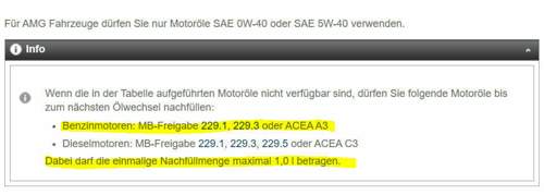

Interessant. In meiner Betriebsanleitung für den 212er steht für alle Benzinmotoren dieser Baureihe nur das 229.5 drin.
Siehe Anhang. Dort ist dann auch noch der Hinweis ergänzt, dass man ausnahmsweise, wenn das passende Motoröl nicht verfügbar ist, bis zum nächsten Ölwechsel bei einem Benziner maximal bis zu 1 Liter Öl auch von Spez. 229.1 oder 229.3 nachfüllen darf.
Von 229.51 für einen M276 kann ich da gar nichts finden. Nicht mal 1 Liter davon als Nachfüllmenge. Also scheint das 229.51 für den Motor wohl ziemlich ungesund zu sein.
