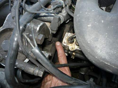

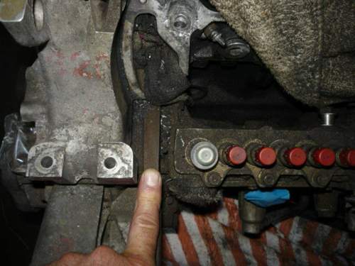

P1230482
P1230484

Hallo Mirko
Dort wo du auf den Fotos mildem Finger hinzeigst steht bei mir: 963 12 002 845

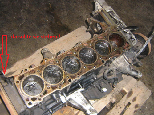

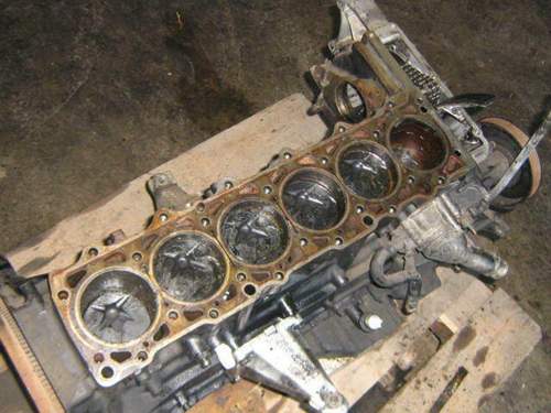

Oder man nimmt nen Block ohne 4M, siehe Foto.

Motorblock-uwe-2

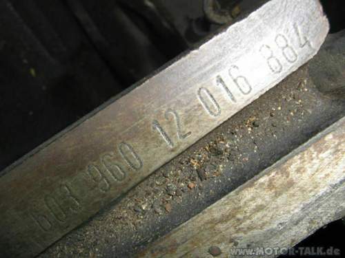

Du mußt eine 14-stellige Zahlenkombi suchen, die mit 603 beginnt. Wenn sie wie meist auf einem blanken Untergrund steht, findet man sie nur nach gründlicher Reinigung. Viel Spaß!

Block

Da steht sie nicht, sondern oben rechts zw. Kette und Loch für die ESP.
Vllt meinst du eine Nr des Gehäuses.
Motorblock-uwe-1

603 963 12 002 845
Das 603 musste mit viel Liebe sichtbar genacht werden auch weil ich schlecht in diese Ecke dazukam. :-)
