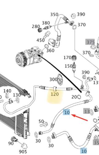

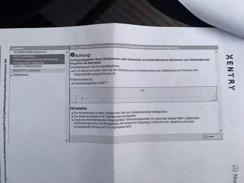

Ich hänge mal den Ausdruck der Werkstatt über die ausgelesenen Sensoren mit an diesen Kommentar.
Der Schlauch der Klimaanlage (Nr. 120, auf dem Bild gelb markiert) wird sehr schnell deutlich handwarm, ist das normal?

Am Kondensator fällt kein Kondenswasser an. 😉

Laut Ausdruck sind draußen 18.6° gewesen.
Ich weiß nicht, was der Außensensor misst.
Also, ich kenne den W212 nicht. Da müsste man in den Schaltplan schauen. Falls der Külü PWM gesteuert ist, kann man ihn nicht auslesen. Bei PWM-Steuerung wird der Külü immer vom Motorsteuergerät (MSG) gesteuert. Die Klima meldet die Anforderung per CAN oder LIN ans MSG und das gibt PWM-Signal an KÜLÜ. Wenn er bei normaler Temp auf 100% dreht, bedeutet das Notlauf. Ursache: Klima-Steuergerät (KSG). Heißt aber nicht, das KSG defekt ist, kann auch sein, dass ein Temperatursensor oder Drucksensor spinnt und so der Notlauf angefordert wird. Also mal die Livewerte der Klima auslesen.
