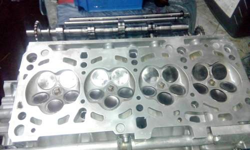

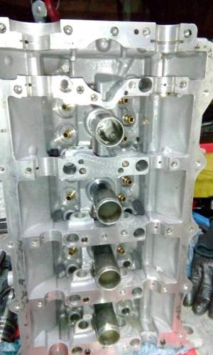

da hilft nur Koks ausbohren der Kanäle oder sie Bild :-) mein Großer Ultraschallreiniger hat ganze Arbeit geleistet , Arbeit von gestern AVP Zylinderkopf 1-4

alles soweit richtig , nur das ich nicht zum erstenmal die Köpfe auf denn Tisch liegen habe und um die zu reinigen muß definitiv der Kopf runter . das im Vorfeld die anderen Optionen abgegrasst wurden , davon gehe ich aus , :-)

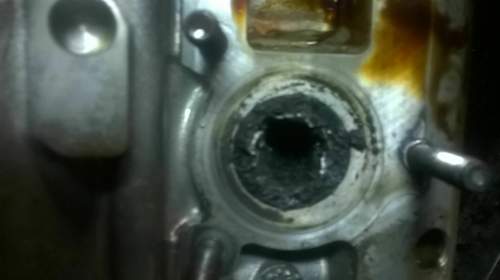

ursache ..... Ventilschaftabdichtungen sind Schrott - zuviel Öl geht dabei in den Brennraum ,das der erhöhte Öldampf sich in dem Sekundärluftsystem im Kopf Niederläst ,
Anbei Bild , da wo die Kanäle aufgebohrt werden mußten , die waren komplett zugesetzt

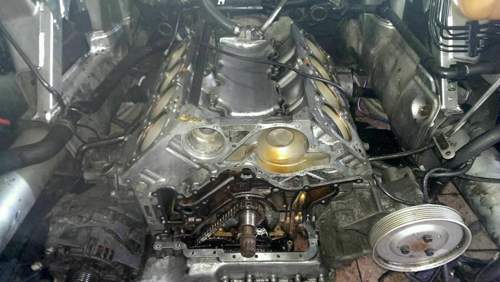

@micha204 schrieb am 25. November 2016 um 13:53:29 Uhr:
Matze, kannst Du da mal meinen kompletten Motor einlegen?
Micha ..... so hier ???
Img-20161101-wa0032
Ja. Nennen Sie Zeit und Ort... ;)
Frontdeckel darf bei mir ruhig draufbleiben...
