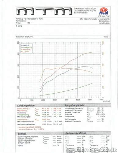

So, es ist vollbracht.
Wie schon erwähnt war ich nun gestern bei mtm um den AMG zu messen. Das Ergebnis war ernüchternd, die Messung ergab ebenfalls um die 340PS. Da sagten die mir ich solle den Luftmassenmesser tauschen lassen, der gibt anscheinend komische Werte wieder. Gesagt getan, danach wieder auf den Leistungsprüfstand,
PENG 407PS
Der Hammer, bin nun auch absolut zufrieden mit den Beschleunigungsverhalten, so muss ein AMG sein.

Erkunde dich doch mal bitte welcher Sensor genau getauscht wurde.
Einen klassischen Luftmassenmesser hat dein Motor nämlich nicht.
Das wird über diverse Temperatur- und Drucksensoren ermittelt.
Und doch wieder ein kleiner fehler;-) Die haben gemessen mit als vorgabe Schaltgetriebe es soll ein Automatikgetriebe sein. Das war bei mir auch ein fehler damals beim A250 4matic die hatten mit Automatikgetriebe gemessen und nicht mit Schaltgetriebe. Den A250 4matic hat ein DKG. Vielleicht kannst du mal fragen was da den unterschied ist.
Merkst du auch ein unterschied in der beschleunigung nach dem Wechsel? Und was ist den Teilenummer vom gewechselte Teil?
@snellepiet schrieb am 25. April 2017 um 12:39:00 Uhr:
Den Unterschied merke ich BRUTAL, das sind echte Welten. Ich werde mich bei Gelegenheit um die Teilenummer kümmern, Rechnung oder ein sonstiges Papier habe ich keine(s) bekommen, zumindest noch nicht.
@snellepiet schrieb am 25. April 2017 um 12:36:56 Uhr:
Laut telefonat ist das immer so wenn die Automatik ausgeschaltet wird und nur manuel über die Padels geschaltet werden kann. (Ich hoffe ich hatte nicht die Küchenhilfe am Telefon)
Ok, aber das wichtigste ist das mann den unterschied richtig merkst, sehr gut!
Werde heute noch, so lange es trocken ist, mal den S3-Test machen, mal sehen ob der immer noch davon zieht.
