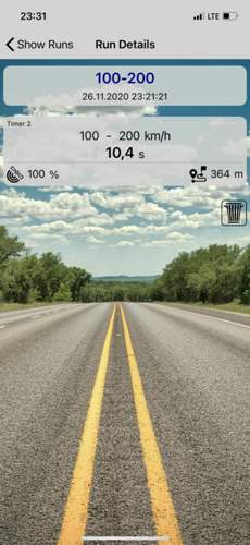

Mein C43 w205 (367 PS Werksangabe) habe ich eben 10.4s 100-200 gemessen mit einer Handy-App (ob der Wert 100% zuverlässig ist ist fraglich)
Was ich jedoch komisch finde ist das Auto 0-100 bei ca. 5.3 Sekunden obwohl Werksangabe (glaube ich) 4.8 sagt?
C43 w205 100-200

Wetter, Fahrer, Tanklevel, Reifen, zuladung... noch mehr wo es dran liegen könnte?
Ähm, ja, Handy-App
Mit dem Handy GPS Sensor lässt sich sowas niemals genau messen. Die Messfrequenz liegt bei 1 Hz, sprich ob vier oder fünf Sekunden vorm Komma rauskommen ist Zufall.
Dafür benötigst du eine externe GPS-Box mit einer Frequenz von 10 Hz (z.B. Dragy).
Genau das ist der Punkt. Bei einem Messintervall von 1 Sekunde ist der Wert allenfalls bei sehr langen Messungen aussagekräftig.

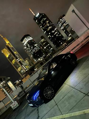

LG und schönes Wochenende allen!
C43 Skylineview
