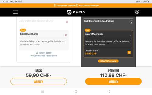

Ich habe Carly für unterwegs ist nicht ein Wunder Teil.
Macht aber was es soll kurz Test, Fehler zurück Setzen, etc. da ich nur Mercedes Fahrzeuge habe ideal.

Würde ich nicht kaufen. Echt Schrott das Teil. Du musst zusätzlich zum Adapter nochmal in der App die Software kaufen...
Lieber auf Amazon einen für 25 Euro suchen. Gibt es einige und erfüllt den Zweck.

Klar kann man auch bei Temu und Co. für 4.5 € ODB2 Bluetooth Adapter und Torque lite App im Store holen. Mit viel Werbung und anzeigen eins Codes
Um den Fehlerspeicher zu löschen reicht es Vielleicht.
Carly kann nicht viel mehr der Adapter 60 € die Carly App ist mit Mercedes Modellen ca. 60€.
Also komplett 120 €. Der Vorteil für mich es zeigt die Fehler richtig an mit Text von Mercedes. Der Support bei Carly ist auch zu gebrauchen. In den Ferien mit Wohnmobil W906 316 CDI Sensor Fehler, ging Problem los disen unterwegs zu Wechseln.
So Schrott ist Carly Nicht. Hat seinen Preis.
@Brummbaer1 schrieb am 24. Feb. 2025 um 13:48:34 Uhr:
120 €
120 € Jährig stimmt????
@Igel4ik schrieb am 24. Februar 2025 um 14:42:00 Uhr:
Nein abo in der Schweiz 28-. CHF Oder 29€
Oder Kündigung Fehler kann man immer lesen und Löschen.

Mit Rabatt ca 25 - wie erwähnt würde ich fürn Fehler Löscher den besorgen, verbindet schneller, benötigt kein Handy und Günstiger ohne Jahresgebühr oder Monatlich oder auf irgendwelche Fahrzeug Marken beschränkt.
Da sei aber auch gesagt, dass Carly bisschen tiefer die Steuergeräte durchgeht. Aber wie erwähnt reicht es für das bloße löschen aus.
