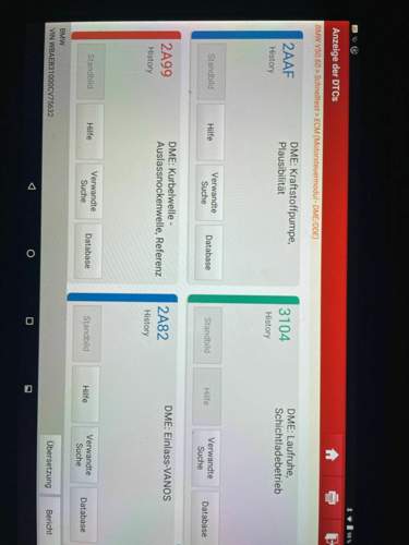

Hallo BMW Profis. Habe ein N53 Sorgenkind.

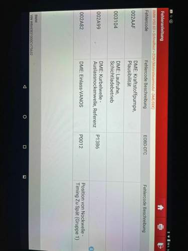

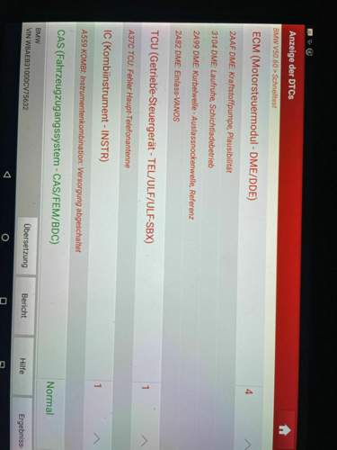

Nach vielen Investitionen in den Motor, immer noch Probleme! Vor allem im kalten Zustand kurz nach dem Start wenn man auf die Kreuzung zu rollt, also vom Gas geht kommt die Motorlampe. Fehlercodes in verschiedenen Varianten stelle ich als Foto ein.
Neu ist: Niederdrucksensor, Injektoren, Zündkerzen und Spulen.
Fehler kurz umschrieben: Laufruhe Schichtladebetrieb.
Kurbelwelle Auslassnockenwelle Referenz
Einlassvanos Position von Nockenwelle- timing zu spät.
Fährt bis auf ganz seltene Rucker ganz normal.
Nur diese ewige Fehlerlöscherei hat es in sich.
Kann mir da jemand einen innen Tipp geben?

Ich tippe in Richtung Vanos. Die arbeitet nicht ganz so wie sie soll und deshalb kommt die Fehlermeldung mit den Steuerzeiten.
Eine verschlissene Steuerkette könnte diesen Eintrag auch auslösen, allerdings halten bei allen BMW 6-Zylindern die Ketten eigentlich ewig.
Ja, hab die Ventile gestern sauber gemacht. Hab jetzt was von diesen einlaufenden Lagerschalen gelesen. Werde heute die Steuerzeiten prüfen und in diesem Zuge Zuge mal die Lagerschale abnehmen.
Niederdrucksensor, Kraftstoffpumpe Plausibilität:
Tankpumpe verdreckt oder undicht
Kurbelwelle Auslassnockenwelle Referenz:
Da ist die Steuerkette nicht richtig drin

@ Stephan, du hast mich glaube ich falsch verstanden. Die Investitionen in den Motor, das waren Fehler die nach und nach aufgetaucht sind und alle nach und nach behoben wurden. Und jetzt hatte ich den Vanosfehler, der übrigens jetzt mit neuen Ventilen behoben ist. Der Tankpumpenfehler steht noch an, dich diese wurde schon mal erneuert. Evtl wurde hier gepfuscht. Das prüfe ich noch. Danke an VR6667. War der richtige Riecher.
