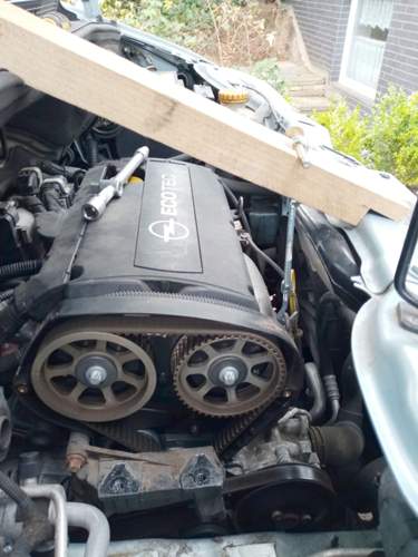

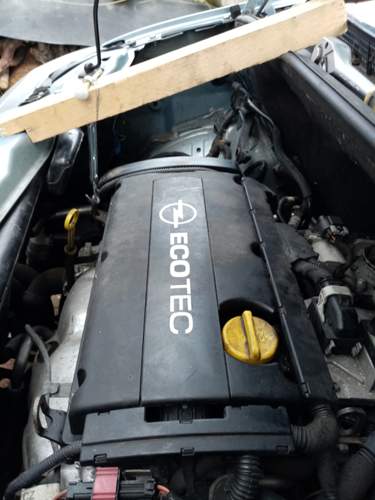

So kann eine selbstgebaute Motorbrücke aussehen:
Img-20221029
Img-20221029
Das hätte ich mich jetzt so nicht getraut, das hintere Teil ist doch nur "Presspappe" gehalten von 4 Spreiznieten.
aufgrund der Längenverhätnisse des Holzes liegt nur ein kleiner Teil des Motorgewichtes hinten auf, das meiste geht auf die Vorderseite. Das ist kein Problem.
