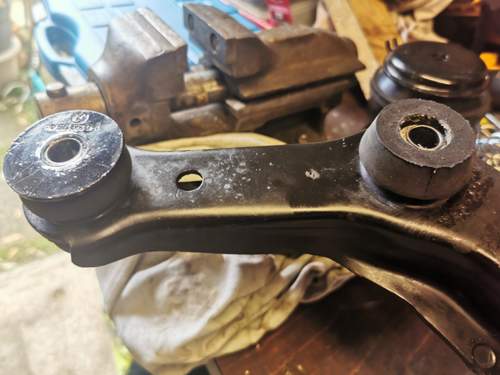

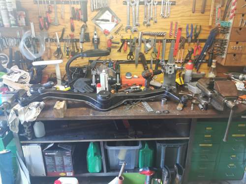

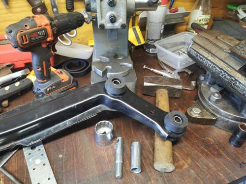

ich verzweifel gerade. Das vordere große Motorlager auf dem Motorträger und die vier Gummilager die den Motorträger mit der Karosserie verbinden habe ich bereits ausgetauscht. Aber ich schaffe es nicht die vier großen Scheiben wieder auf die Hülsen zu pressen, da sie immer sofort wieder herunterspringen durch den Druck des Gummis. Jetzt dachte ich,ok, kaufe ich mir in der Bucht ein Original VW Verstemmdorn 3302 Spezialwerkzeug. Aber ich habe eben nur eine normale Dornpresse und auch damit komme ich ja gar nicht dazu den mittleren Dorn in der Hülse vom 3302 nochmal nachzupressen um die Hülse auseinanderzutreiben, damit die Scheiben wieder festklemmen. Bin ich einfach nur doof oder ist das so kompliziert? Oder nimmt man besser neue Scheiben? Oder neue Hülsen? Oder besser, ein neues Auto? Macht echt grad keinen Spaß hier.... HILFE!
Hab nun mit diversen Klebern versucht die Scheiben auf die Hülsen aufzukleben während dem pressen, nur eine hat gehalten, die konnte ich dann durch breitschlagen der Hülse fixieren. Drei wollen immer noch nicht halten.

Hi comer352,
genau die #4 (1H0 199 175 A) meine ich.
Wenn ich sie aufpresse, schnackeln sie zwar spürbar ein, aber wenn ich dann die Presse wieder anhebe, flutschen sie durch den Gummidruck wieder runter von den Hülsen. Das gleiche nach dem reinigen mit Drahtbürste und entfettet mit Bremsenreiniger, dann verkleben mit Pattex Sekundenkleber Ultra Gel und auch 2Komponeten Schnellkleber (5Min) haben versagt. Ich bekomme heute zwei Extra große Gripzangen geliefert, mit denen hoffe ich seitlich die Scheiben nach dem aufpressen fixieren zu können um dann mit dem Verstemmdorn 3302 die Hülsen soweit aufspreizen zu können, dass das ganze hält.

Ah, ja. Das ist bloß eine Unterlegscheibe, die wird nicht aufgepresst.
Müsste einigermaßen leicht auf die Hülse passen, ansonsten beides sauber machen.
Die Gummibuchse wird dann beim Anziehen gestaucht, so dass sich die Hülse in die Scheibe setzt.
Nichts kleben !
Hi comer352, das ist leider nicht "bloß" eine Unterlegscheibe. Wenn man sie nur auflegen würde, läge sie nur lose auf dem Gummi und das an vier stellen gleichzeitig, dann den Motorträger von unten einpassen und dabei an vier Stellen aufpassen, dass die Scheiben auch schön mittig liegenbleiben ist schonmal unmöglich. Ausserdem waren die vorherigen ja auch aufgepresst, die musste man richtig mit Gewalt runterfummeln, ohne verbiegen wenn es geht. Und dann noch der Hinweis aus der Anleitung:
-> Scheiben -1- über Verstemmdorn 3302 auf die Gummilager -2- aufsetzen.
Druckhülse des Verstemmdorns 3302 aufsetzen und mittels Presse die Scheiben auf die Abstandshülsen
aufpressen und verstemmen. Als Unterlage VW 432 verwenden.
Gegebenenfalls entstandenen Überstand bzw. Grat an der Verstemmung entfernen.
Habe es nun geschafft, alles wieder eingebaut.
