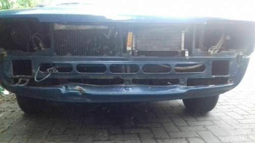

Ähm Fahrtwind, kennst du die Front vom Passat 32b?
https://ost-blog.passat32.de/.../Passat-gt-Front-800x533.jpg
Das ist die Passat 32b Front ohne Stoßstange.
Die 2 großen Viereck Löcher recht und links sind für die Stoßstange (Längsträger), die 5 ovalen einlässe sind von der Stoßstange verdeckt, das Plastik unten ist ab werk zu weil nur eine Blende, dahinter ist auch nur blech.
Hier mal ein Frontblech 32b komplett blank.
https://i.ebayimg.com/images/g/4ysAAOSwPe1TyTB7/s-l1600.jpg
Bis auf den Kleinen Grill mit 7 rippen zwischen den Scheinwerfern hat der Passat keine Öffnung für Fahrtwind.

Ich werde auf jeden Fall einen neuen LLK verbauen, allerdings an der selben stelle, da ich keine andere Möglichkeit sehe. War nicht leicht, was passendes zu finden, weil beide Anschlüsse auf einer Seite seinmüssen, und den Doppellüfter. Andere Modelle haben wesentlich mehr Öffnung für Fahrtwind!

Die Alulamellen zerbröseln, schon, wenn man sie anschaut😰. Ein neuer LLK ist schon bestellt vom peugeot 208 neu für 45 Euro. Das mit dem Schottblech im Stossfänger kapier ich nicht, in den Stossfänger kommt doch keine frische Luft (zumal ich ja den Kameispoiler habe..)? Die ovalen Abdeckungen im Frontblech habe ich natürlich schon weggenommen.

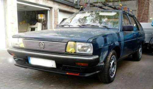

Anfangs war der Ölkühler auch noch vor dem Wasserkühler, wie auf dem Bild zu sehen, den habe ich schon hinter den WK gesetzt, was sich deutlich positiv auf die Wasser-Kühlung ausgewirkt hat. Öltemperatur bleibt auch bei hohen Drehzahlen in O. Das macht mit dem LLK aber wenig Sinn.
Passat 32b LLK un Ölkühler

Die Luft sucht sich jedes Loch. Hinter der Stoßfängerplastikverkleidung ist ein Stahl U-Profilträger. Wenn die Luft auf den Kühler strömt, strömt sie nur dann durch den Kühler, wenn alle anderen Wege schwerer sind. Durch das Fahren bildet sich vor dem Kühler ein Überdruck an der Fahrzeugfront. Wenn die Luft nun hinter dem Stößfänger ist kann sie seitlich links und rechts im U-Profil weg und muß nicht durch den Kühler. Wenn das einfacher geht macht sie das natürlich. Um dies zu verhindern kann man ein Blech/Kunststoffteil einbauen, welches verhindert, daß die Luft wegstelmen kann. Dann muß sie durch den Kühler.
