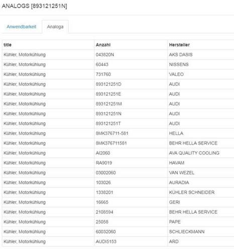

Kühler
Das sollte wohl der Kühler sein, oder?

Ich verstehe gerade nicht so ganz was an deinem Kühler so speziell sein soll oder hat der noch 2 Zusätzliche Schlauchanschlüsse ?
Im Ersatzteilkatalog steht das Ding als "Kühlmittelkühler mit Ölkühler", daher denke ich dass es zwei separate Anschlüsse für einen Ölkreislauf gibt. Macht auch Sinn, denn das Automatikgetriebe hat ja kein Kühlwasser.
Drei Sachen fallen mir ein:
1. Das Teil gibts noch beim Freundlichen. 893121251N ist die Teilenummer - 651€ brutto 😰 . Falls es tröstet, der Kühler für den NG mit Schaltgetriebe ist teurer .. und kostet dort 691€. Allerdings gibt dafür ja noch genug Aftermarket Angebote.
2. Vom Kühlerdienst reparieren lassen. Leider schreibt der Otto nicht ob der Kühler undicht, zugesetzt oder sonst etwas ist.
3. Einen Kühler für den NG mit Schaltgetriebe kaufen und einen separaten Ölkühler an geeigneter Stelle anbringen. Der NG Kühler hat zumindest mal die selben Aussenabmessungen. Achtung: der Ölkühler samt Anschlüssen muss druck- und hitzefest sein, also bitte nicht mit Schlauchschellen ein paar Aquarienschläuche montieren. Ich würde so etwas von einem Betrieb machen lassen der mit Hydraulik umgehen kann - z.B. eine Landmaschinenwerkstatt.
