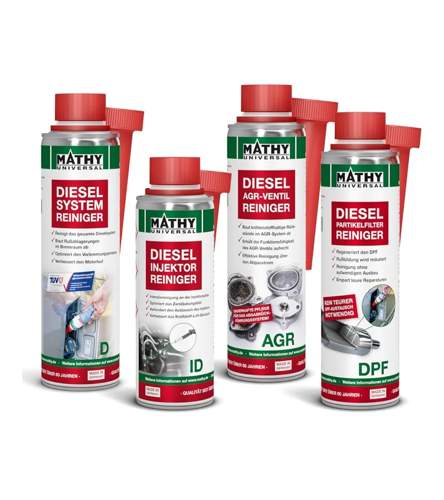

Denke nicht das das AGR was hat.
Ich werde zukunft und aktuell folgende Produkte benutzen.
Mercedes verkauft genau diese Produkte auch habe ich gesehen.
Mathys Diesel Kur.
