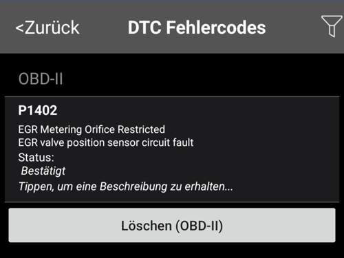

Bei der B Klasse leuchtet die Motorkontrollleuchte und der Motor hat keine Leistung (180 CDI) 100kmh mit Mühe. Motor Umdrehungen im Leerlauf 3000.
Fehler Code
Bild #211596423

und täglich grüßt das AGR-Ventil...
P1402 ist bei diesem Motor aber generisch. (Da sollten weitere Fehler vorhanden sein).
Mit welchem Gerät wurde da ausgelesen?
Anfangs war noch der Fehler "P0428" Katalysatorsystem Temperatur-Sensor zu hoher Eingang (Bank 1) im Fehlerspeicher der lies sich löschen. Der obige aber kommt sofort wieder und die gelbe motorkontrollleuchte blinkt auf.
