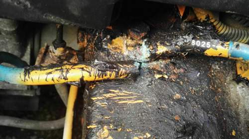

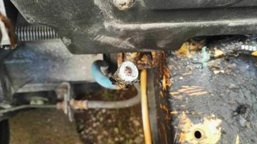

Mal ein Beispiel für schlechte Masse ......... allerdings ist ca 1999 das Massekabel geändert worden , da geht ein dickes zum Getriebe und ein dünneres direkt an die Karosse .
Img-20151121-115759
Img-20151121-115738
Mein Gott, sieht das übel aus. Ist das dein V40?
Aber wieso ist da alles gelb lackiert und auch noch mit Unterbodenschutz (?) bepinselt?
Ich habe schon das neuere Massekabel.
Da hat mal einer mit Farbe rumgeschmiert , mein kleiner wird im August 21 Jahre und ist seit letzten Sommer nur noch das Winterauto für Frauchen ;-)

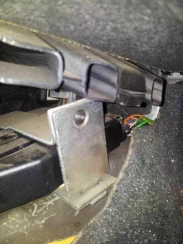

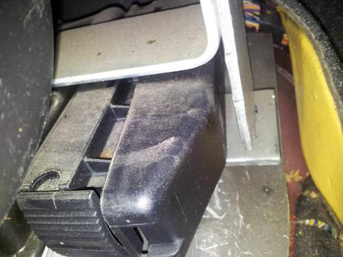

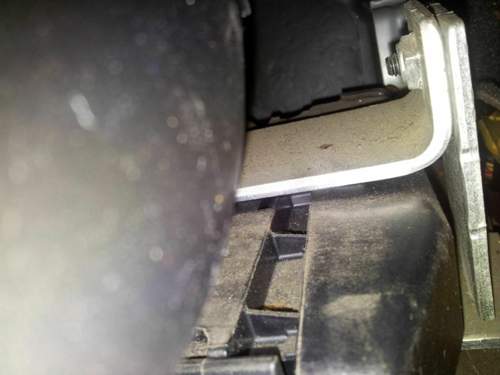

Ach so, schade. Hab mal paar Bilder gemacht vom Motorsteuergerät in seinem "Käfig".
Da muss ich wohl mit Metallbohrer ran...Am Kabelstrang (Bild 4) ist glaub ich doch ein kleiner Kondensator sichtbar, oder vielleicht weiß jemand was das ist?

@orlando318 schrieb am 4. Mai 2017 um 19:49:14 Uhr:
Jepp, mit einem 8er. Steht in deiner Anleitung. 😉
