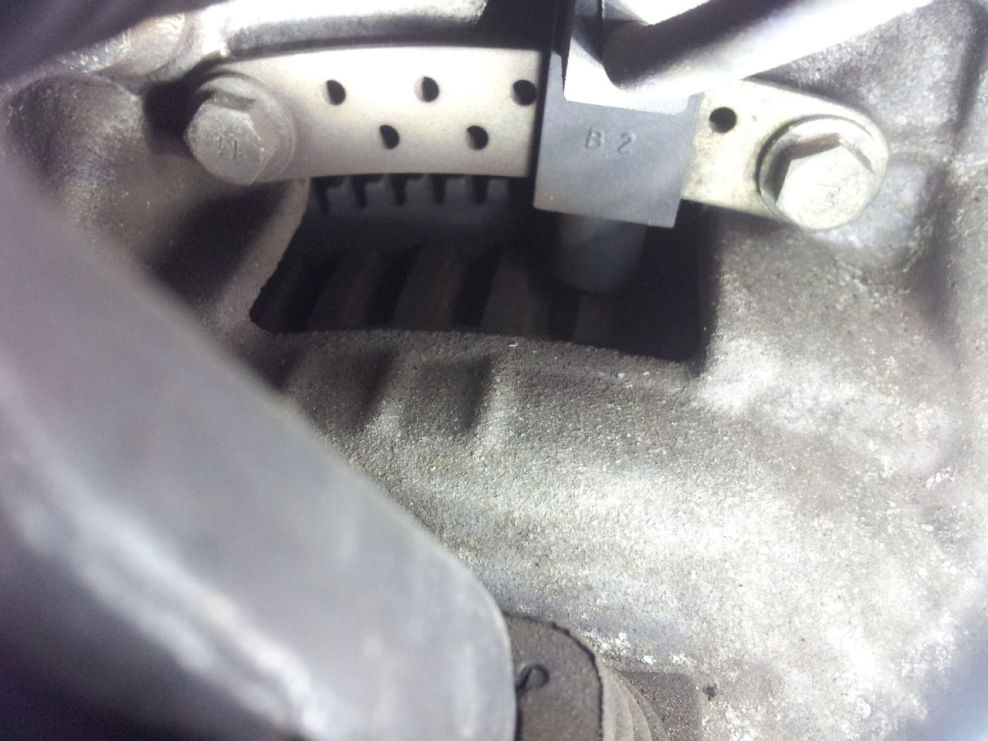

Normal müßte doch nur für OT ein Signal kommen und nicht jeder Zahn gezählt werden , oder ? Den Anlasserzahnkranz kannste leicht prüfen , Anlasser raus und Zähne begutachten
Im Prinzip reicht der Motorsteuerung ein Signal, ob nun vom KWS oder NWS
@ Asterix: keine Ahnung. Denke mal dass der KWS jeden Zahn zählt, wie sollte er einzelne Zähne nicht zählen???
In diesem Beitrag hab ich schon mal ein Bild gepostet, auf dem die Schwungscheibe und seine Zähne gut aussehen:
https://data.motor-talk.de/.../208749034-w988-h741.jpg
Aber ich denke, dass es nicht die Sensoren selbst sind....Und wie oft geht eine Schwungscheibe kaputt??
Aus welchen Grund auch immer kehren die 3 genannten Fehler immer wieder zurück, ohne erklärbaren Grund.
Das OT Signal entsteht durch eine Lücke im Zahnkranz, dass liest das MSG als Schaltimpuls.
Ausserdem sind es an der Schwungscheibe zwei Zahnkränze, einer für den Anlasser und der Zweite für die Steuerung.
