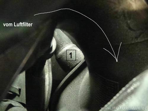

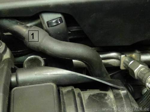

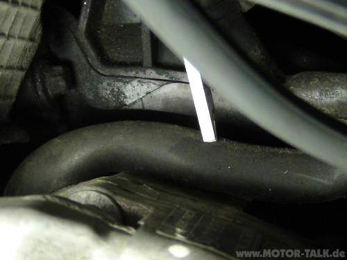

Im Bild 1 hab ich mal einen Schlauch aufgenommen, der kommt aber sozusagen von Bild 2, den meist du bestimmt nicht, Bild 3 und 4 zeigen einen Schlauch der zwischen Kompressor und Fufi-Kasten entlangläuft also ein Blick unter den FufiKasten (das weisse ist ein Zollstock den ich von oben zwischen Motor und Fufika durchgeschoben habe zur Orientierung), ist es der ominösen Bösewicht?

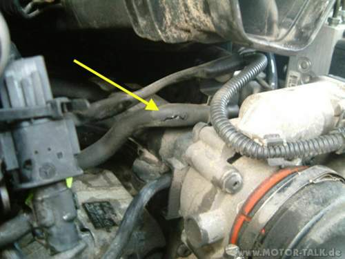

Hab im Netz noch ein Bild gefunden das den Schlauch auf meinen Bildern 3 u. 4 zeigt, nur da ist der Lufi-Kasten angehoben. Ist zwar nicht genau der Fahrzeugtyp aber identisch. In der Rep-Anleitung steht unteranderen auch der Fehler 2029 drin nur der Text ist etwas allgemeiner (mager und fett), nun muss ich mal sehen bzw probieren ob ich mit meine Fingern dort was fühlen kann. Den Lufi-Kasten hab ich schon mal probiert abzubauen, hab dann aber abgebrochen. Bild 2 so wurde es repariert, ich mach das aber besimmt nicht so, sollte der Schlauch bei mir kaputt sein.

Hallo GHU230!
Die ersten beiden Bilder in Deinem Beitrag von 23:00 Uhr zeigen den Zylindekopfhauben-Entlüftungsschlauch, der hinter dem LMM, vor dem LL-Kompressor in den Ansaugkanal geführt wird. (Die anderen beiden Bilder erkenne ich auf Anhieb nicht genau.)
In Deinem Beitrag von 03:26 Uhr sieht man den oberen Schlauch der 3 Schläuche der Kurbelgehäuseentlüftung/Teillastentlüftung (unter LuFi-Kasten). (Die verlaufen so: Kurbelgehäuse [Unter LL-Kompressor] - erster Schlauch - PCV-Ventil - zweiter Schlauch - Düse - oberer Schlauch - Ansaugkrümmer.)
Di findest hier und im W203-Forum diverse Beiträge mit Fotos und Ersatzteil-Zeichnungen über beide diese Entlüftungs-Systeme des M271.

Falls es den Einen oder Anderen noch interessiert, aber als Rückmeldung zu gebrauchen.
Wie ich schon oben schrieb, war zum Anfang nur die MKL an und der Motor lief wie immer, aber später fing er sich im Stand an zu "schütteln" nur kurz aber bemerkbar und was ich dann auch noch festgestellt habe, wenn ich vom Gas ging wurde er kaum langsamer (Automaik). Beide Symptome traten nicht immer auf. Nun habe ich ihn heute beim Freundlichen gehabt, alle drei Schläuche und das Ventil wechseln lassen. Nun er läuft wieder wie ein Mercedes laufen soll. Zu meiner Schande, ich bin fast 6.000 gefahren, (bin aber auch immer erst zwischen 19.00 und 20.30 zu hause) habe aber immer mal das Auslesegerät bemüht um zu sehen ob noch mehr Fehler auftreten - nein, war nicht der Fall. Kurzum der Spass kostet beim Freundlichen 611,08€. Material 35,24€ Lohn 478,27 47 AW und Schäuble kassiert 97,57€, abzüglich eines Kaffee´s den ich noch getrunken habe weil die Rechnung noch nicht fertig war. Achso fast wergessen, einen Lichttest hab ich auch noch bekommen für nix und wieder einen Babberle auf der Frondscheibe ( ich hasse dieses gebabberle auf der Scheibe die brauch ich zum nachvornesehen und nicht zum zubappen)
