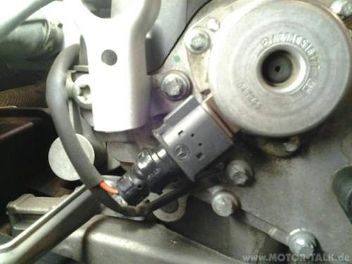

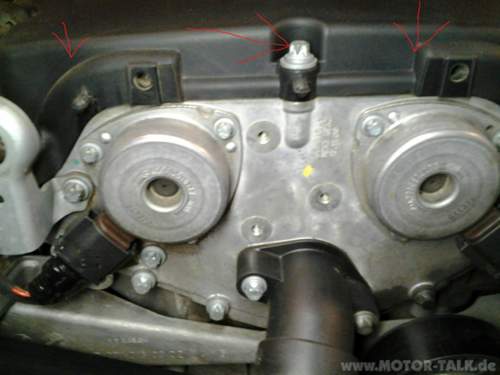

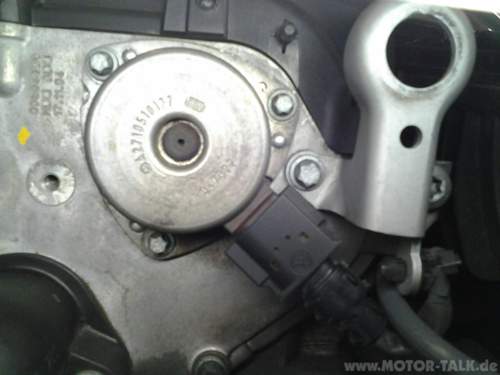

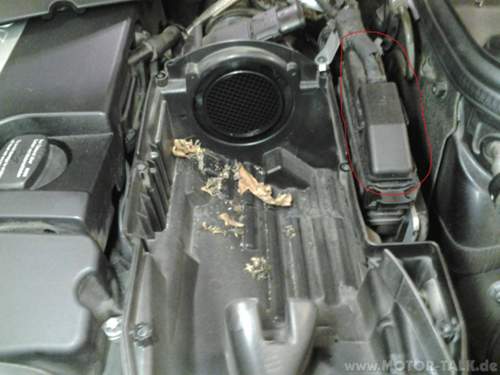

Hallo Harry
Die Stecker(Mänchen) hab ich mit Industriereiniger eingesprüht und natürlich nach unten gehalten damit alles rauslaufen kann die "Dosen" Weibchen hab ich mit Zewa Küchentücher ausgerieben und nächsten Tag noch mal geprüft, kein Öl.
Morgen Thermin beim Freundlichen, werde natürlich nicht sagen das ich die Stecker gereinigt habe will erst das Ergebniss abwarten, wenn überhaubt was hinterlegt ist, da der Fehler nicht mehr angezeigt wird. Drei Fragen noch, wo ist dieser "ominöse" MSG Stecker, ist das der auf mein Bild 1(rot eingekreist)

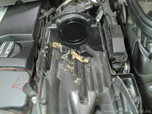

Ich würd gerne auch meine Kette-Räder anschauen reicht es das auf Bild 2 und 3 gekennzeichnete Teil abzubauen oder ist das ein Teil bis hinten und welches Auslesegerät hast Du oder welchen würdest Du empfehlen eventuell auch um Fehler zu löschen. Nun haste wieder was zum schreiben, aber Danke schon mal, ich weiss du hast Deinen schon bis zum "nackten Arsch" auseinandergenommen und hast alles sehr schön hier dokumentiert auch mit vielen Bildern
Foto0251a
Foto0251c
Foto0254b
Der MSG Stecker ist von vorn gesehen rechts neben dem luftfilterkasten den kannst du eigentlich nicht verfehlen. Zum Abziehen mußt du den kleinen Hebel der vorne dran ist nach vorne ziehen dann löst sich der Stecker.
Wenn du deine Kette/Räder anschauen willst muß der ganze Ventildeckel runter, das Teil was bis ganz nach hinten geht.

Hab also den MSG Stecker nicht verfehlt, den hatte ich schon runter, aber das ich den ganzen Deckel runternehmen muss verwundert mich schon da er nur vorne verschaubt ist und wie zwei Teile aussieht, nunja ist eben so, werde das dann mal machen, aber immer noch besser wie andere Autobauer
Ne der Deckel geht durch bis hinten. Die anderen Schrauben findest du unter der Motorabdeckung. Und an den Zündspulen.
Aber über dem ventildeckel verläuft ein Kabelstrang. Ein Kabel das müsste der Nockenwellensensor sein da kommt man noch dran.
Das andere geht scheinbar zur Servolenkung das bekommt man vielleicht ab wenn man das
Hitzeschutzblech an der Servo entfernt aber ohne Gewähr.
Ansonsten wird es schwierig den Deckel abzunehmen wenn der Kabelstrang darüber ist.
Nur um die Kette anzusehen, braucht man den Deckel nicht völlig entfernen.

Korrekt: Rundrum abschrauben und nur vorne anheben.
Aber man kriegt vielleicht die ausgehärteten Dichtungen der ZyKo-Haube nicht wieder dicht, und muß diese ersetzen (wenn sie schon älter sind). Dann muß die Haube eh runter.
Wenn man es tricky macht, muß man nicht alles zerlegen, um die Haube rauszubekommen.
Richtig (u.a.): Anbschirmblech von Servopumpe abschrauben und Kabelklammern abziehen, dann hat man Bewegungsfreiheit. (Wenn das nicht reicht, könnte man noch dessen Stecker an der LiMa von unten ausstecken.)
Auf der anderen Seite muß der LuFi-Kasten hinten hoch und wenigsens die eine erreichbare Schraube des Kabelführungsformteils rausgedreht werden.
